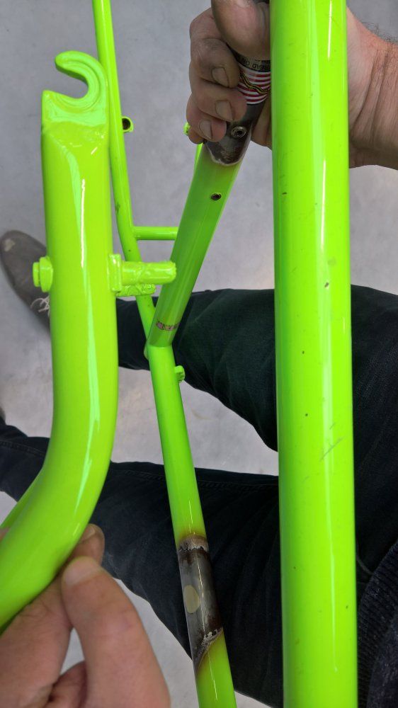

Bremsen, die 1000ste...
Schön Gewinde geschnitten, 6mm Retro-Cantisockel eingeschraubt und mit langen Hülsen für Rennradbremsen gekontert, mit Loktite gesichert.
Alles andere mit Epoxy verklebt. Da wackelt nix, niemals...

Hey Nadine,
was genau meinst Du? Die Bremse ist doch die ganz normale Vorderradbremse, die Kokua als Option mit anbietet, oder..?
Der Hebel scheint individuell zu sein, meinst Du den?
Btw: Ich finde die Griffe extrem fett. Der Lenker ist doch schon 22mm, oder..?
Danke und VG,
Stefan
Das ist ne ganz einfache Rennradbremse. Die Griffe sind fett, aber leider völlig mit dem Lenker verklebt. Und der Besitzer kommt damit klar. Der Bremshebel ist noch übrig von einem Singlespeed Projekt. Alles kein optisches Highlight, aber funktioniert einwandfrei und der Besitzer freut sich.
Kleiner Tipp zu den Griffen: Wenn Du einen wirklich scharfen Cutter ganz flach ansetzt, solltest Du die Teile einfach "abschälen" können.
Der Besitzer wird es Dir danken... ;)
...aber verletz Dich nicht. ;)
Vorher kannste es ja noch mit ner Spritze und Zitrusreiniger oder Waschbenzin versuchen.
Mein 'Freundlicher' nimmt auch gerne den Kompressor dazu...
Kein Problem die Dinger abzubekommen. Das Problem ist die Familie, die den Jumper besitzt. Die sind Sparfüchse und da die Griffe am Lenker sind, gibt es für die Eltern keinen logischen Grund die Dinger zu wechseln....lol.

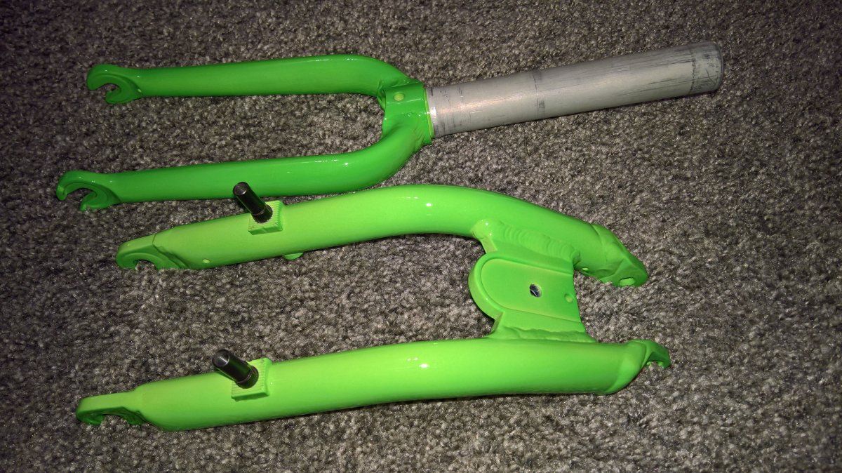

Oben Unten
