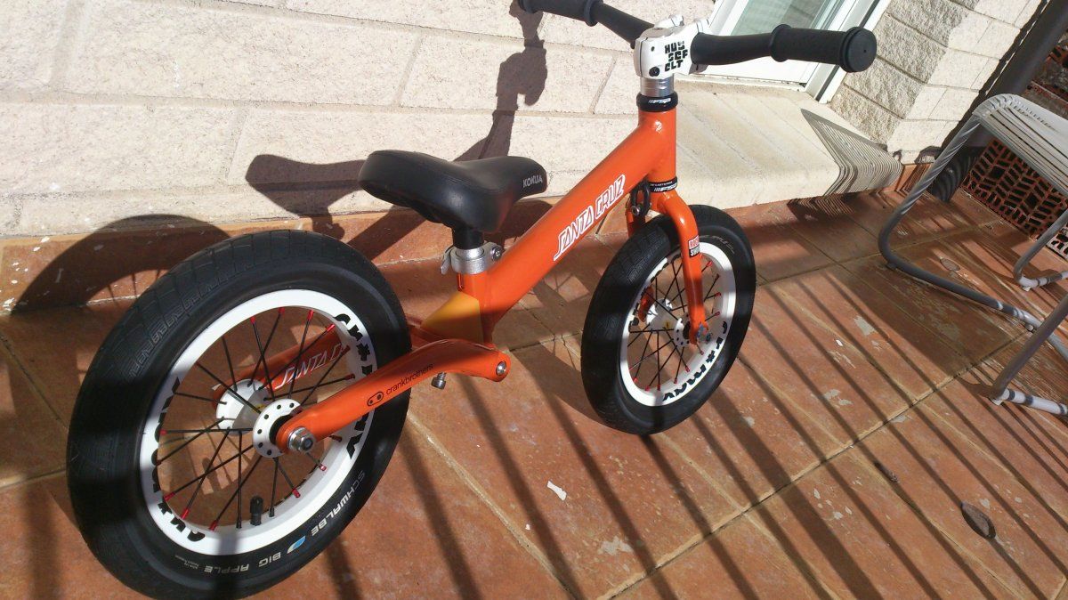

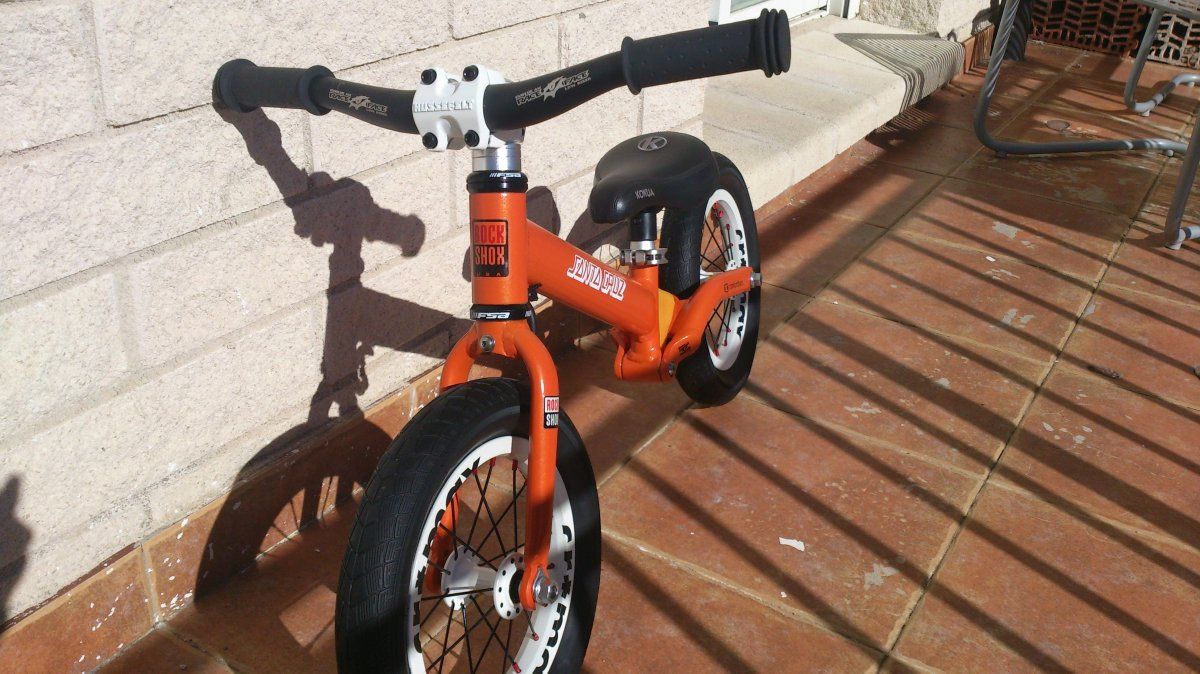

Da das Felgendesign leider keine Felgenbremse (die wahrscheinlich absolut ausgereicht hätte) zulässt, musste eine Scheibenbremse ans Jumper.
Es folgt noch die Modifikation der Gebereinheit (wenn ich dann mal eine habe) und der Bau eines Eingreifschutzes.

Bremsscheibenmontage:
Einzelteile:
Von der Bremssattelbefestigung habe ich keine Detailbilder. Es ist nur ein modifizierter PM-Adapter, der auf die Schwinge geschraubt ist.
Finde ich auch echt klasse. Nicht gerade leicht, die Nabe mit Scheibenaufnahme, aber das überhaupt möglich zu machen an den Minirad ist schon toll.
Wie jetzt den Adapter auf die Schwinge geschraubt? Einfach ins Alu oder hast du Gewindenieten eingezogen? Ist das seitlich stabil genug?
Oliver
In der Tat, eine Felgenbremse wäre für die Gewichtsbilanz wahrscheinlich besser.
Ja, in die Schwinge habe ich Gewindenieten gesetzt. Der Adapter liegt allerdings nicht auf diesen auf, sondern auf einer planen Fläche auf der Schwinge.
Ursprünglich wollte ich übrigens eine normale Discnabe kürzen. Ich konnte sogar, dank eines Threads bei light-bikes.de, eine Nabe mit 20Loch auftreiben.
Der discseitige Flansch hätte dann allerdings unter der Felge gestanden. Dafür hätte ich nicht radial einspeichen müssen. Es wäre aber noch schwerer geworden.

Handelt es sich bei der Shimanobremse, die Du verbaut hast, um eine normale RR-Bremse, oder hat sie einen größeren Reifendurchlass?
