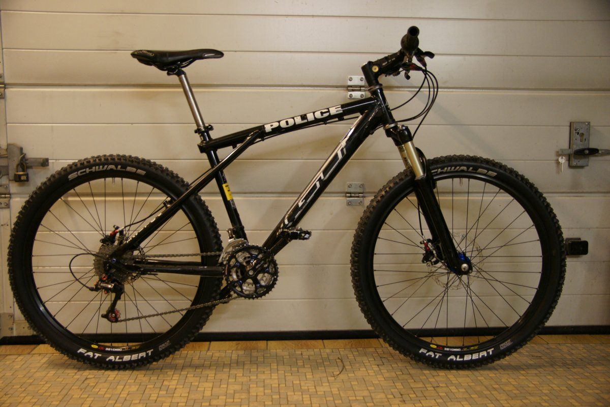

Ich weiss ja bis heute nicht was mein "Streifenrad" für einen Rahmen hatte, aber ich bin es mit einer Z1 und später mit einer Psylo gefahren. Ging super zu fahren. Muss ein Rahmen von 1999-2000 gewesen sein, ein Avalanche vielleicht, oder ein Backwoods. Wobei ich zugegebenermaßen lieber single trails damit gerockt habe als nur bergauf-Passagen. Die aber unterm Strich doch gut zu bewältigen waren.
Das "Ding":
dsc00021-jpg.315037
Ich gebe zu, auf 120mm habe ich die Psylo nie getravelt. Hatte den Federweg immer so um die 90-110mm.
Schön, aber 29er sind in Verbindung mit dem GT-Rahmen-Design nicht so mein Ding. Auch gefällt mir das oben gebogene Unterrohr nicht. Dafür hat die Aufnahme für Scheibenbremsen etwas für sich.

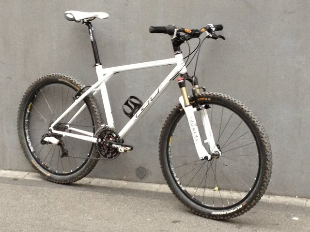

ich werfe mal noch das 99er psyclone mit reynolds 853 rohrsatz ein. meins habe ich etwa so aufgebaut wie von dir beschrieben:
Wenn ich es weiter richtig sehe, hatte das 98er Bravado werksseitig eine Judy SL mit 63 mm Federweg eingebaut, was wohl einer Einbauhöhe von 440-445 mm entspricht. Da ergibt sich gleich die nächste Frage: Hatte das Rad inkl. Federgabel noch die üblichen 70,5° Lenkwinkel, also eine der Federgabel angepasste Geometrie, oder wurde einfach eine alte Geometrie genommen und um 2° nach hinten gekippt, weil es eh keinen mehr interessierte
die 80mm skareb passt perfekt rein und es gibt keinerlei "chopperfeeling".
es lohnt sich aus meiner sicht in jedem fall. inzwischen habe ich noch die ebenso kräftigen, wie hübschen avid ultimate drangeschraubt und - -nach langem ringen - einen riser. so ist das gefärt aus meiner sicht noch sehr zeitgemäss zu bewegen.
leider nur ein verwackeltes handybild
Untitled by ver.sus, on Flickr
leider ist mir mein psyclone etwas zu klein, sonst würde ich es noch öfter einsetzen. jetzt ist es hauptsächlich ein leih- und gästerad :(
Das ist einfach ein Bike, welches durch seine vornehme Zurückhaltung auffällt und erst bei näherem Kontakt seine wahre Schönheit offenbart. Schlichtweg perfekt.
dankeschön. habe es - nachdem ich es hier gepostet habe - auch schon gerichtet für den velo jour fixe am mittwoch :)
