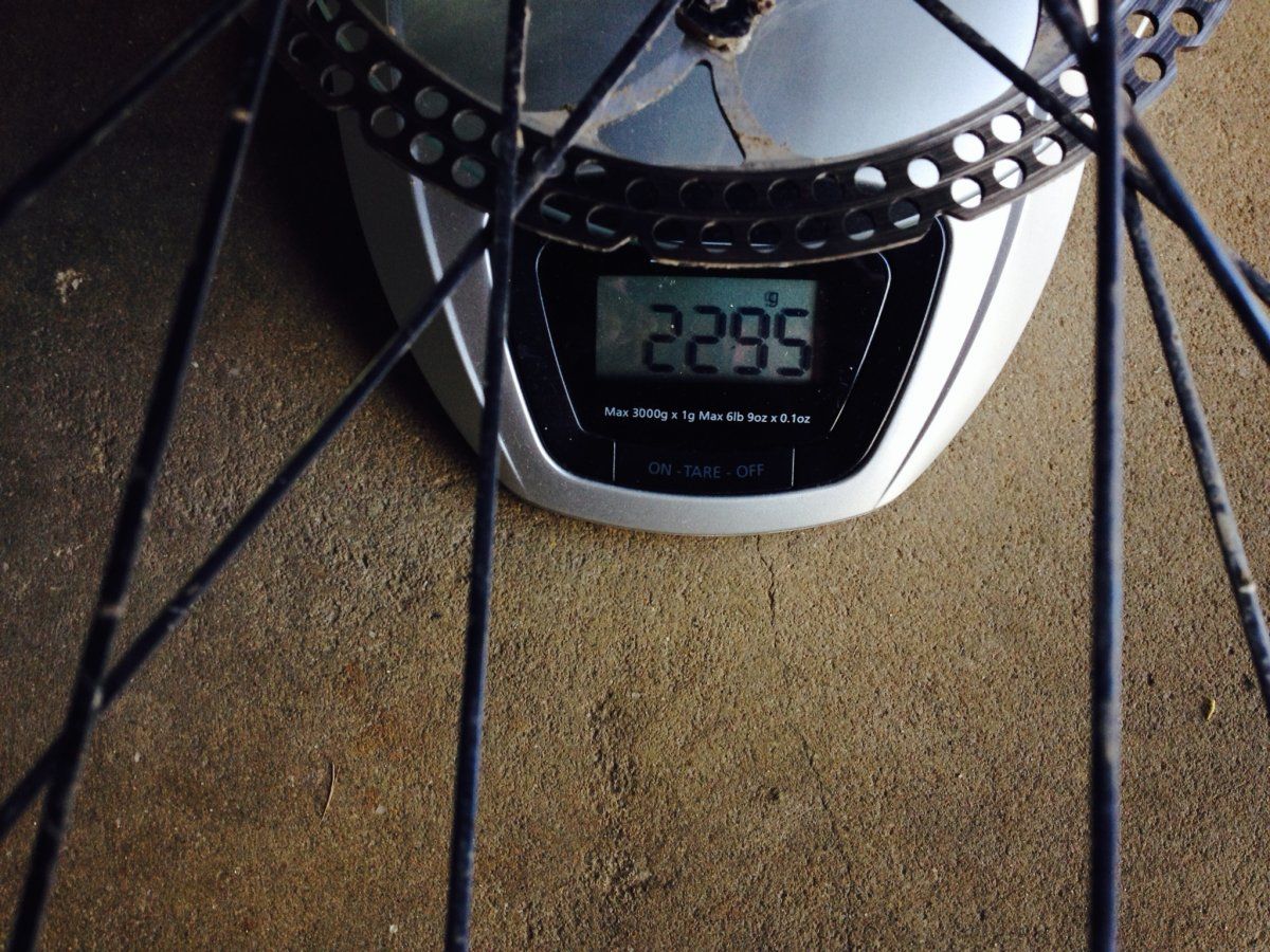

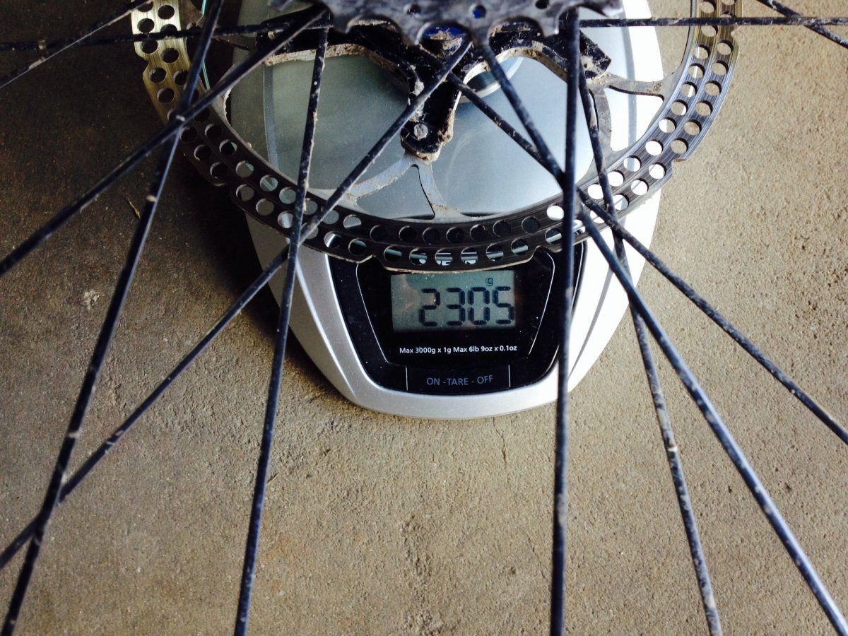

Brauchst du nicht hab ich schon gemacht und es sind in der tat 10g :D
Reifen 29x2,3 ohne luft
mit 2,0bar

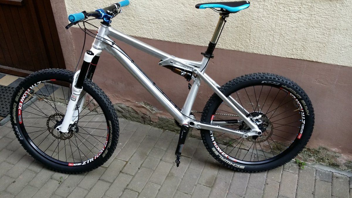

So, und jetzt zur Belustigung mal mein Schwerfreerider, also die Teileliste davon. Gewichte in grün sind gewogen, weiße Angaben von anderen, vor allem aus der Gewichtsdatenbank hier. Schaltzug bezieht sich auf die 3m Außenhülle die ich da liegen habe, das werd ich sicher nicht alles brauchen. Innenzüge sind ungekürzt bei den Triggern mit dabei. Generell noch nichts gekürzt. "Tubelessmilch" bezieht sich auf Milch+Luft, gewogen vorher-nachher. Steuersatz, Rahmen, Dämpfer sind noch nicht da, daher keine genauen Gewichte dazu. Bremsadapter fehlen glaub ich, könnten aber auch bei der Bremse schon mit drin sein. Scheibengewicht mit Schrauben. Vorderrad 2035g (inkl. Scheibe, Schrauben, Luft, Milch, also allem). Hinterrad 2477 mit allem.
unbenannt-png.287825
Unter 14,5kg ist mein Ziel für das Gesamtgewicht, mal sehen. Ziel war jedenfalls nicht leicht, sondern Preiswert (gesamt hab ich ziemlich genau 2900€ ausgegeben) und robust. Ich selber fall auch nicht gerade unter "Leichtbau".
