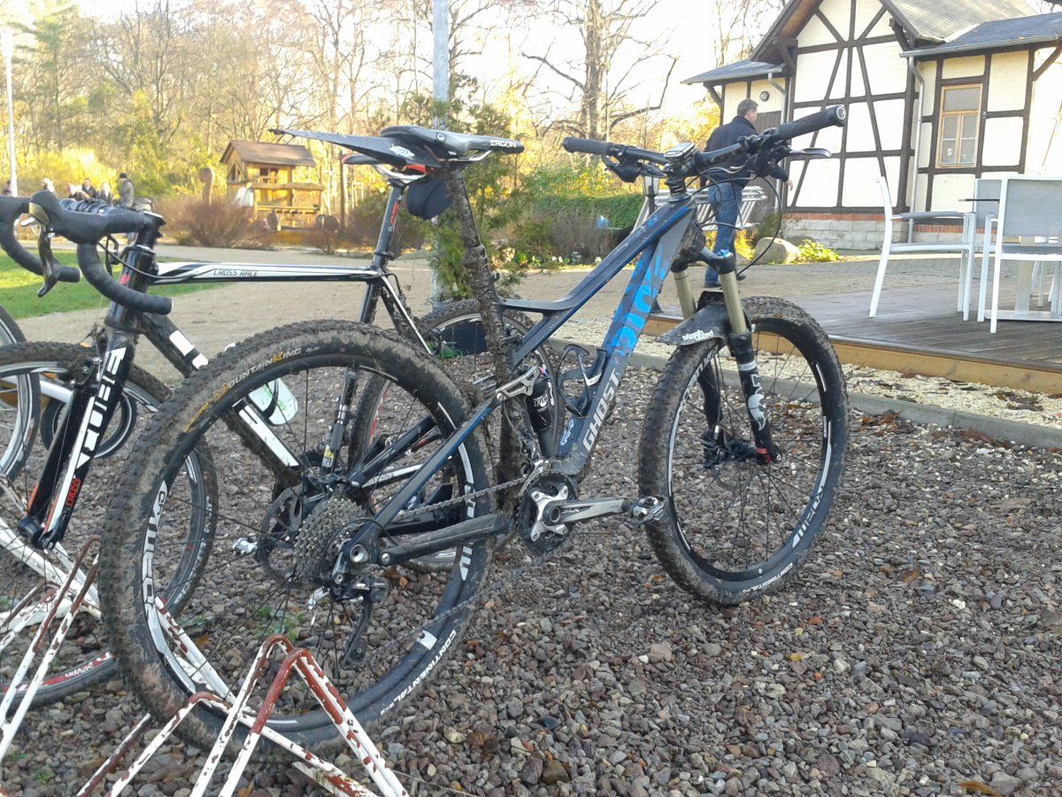

Ich weiß nicht was manche haben.
Der Hinterbau funktioniert top. 80% vom Federweg sind absolut Linear.
Durch die Anfangs- und Endprogression, kann man den Dämpfer weicher einstellen, ohne zu tief im Sag zu stehen oder durch den Federweg zu rauschen und durchzuschlagen.
Die Umlenkhebel und Lager werden überhaupt nicht dreckig. Da kommt gar gein Schlamm bis rein dafür sind die vom Rahmen viel zu gut geschützt. Hab mir zusätzlich nen alten Schlauch an die Sitzstrebe gepappt und somit ist spätestens jetzt das Problem erledigt.
Und mit den SRAM Roam40 Laufräder rennt das nochmal schneller.
