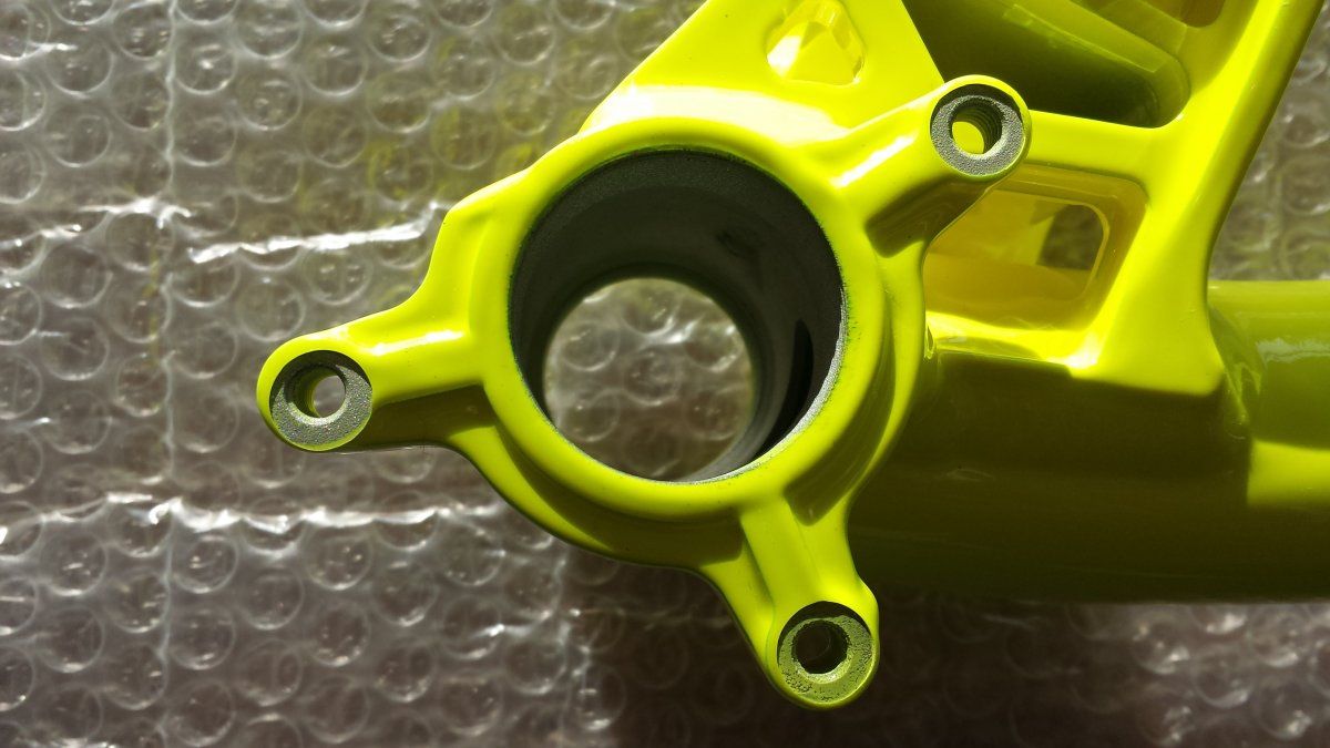

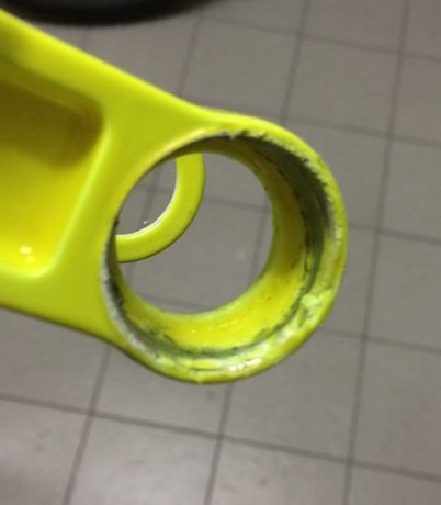

Bild 1:
Hier sieht man die Anlagefläche für die Kettenführung und das Tretlager, beides wirdso nicht Plan aufliegen können, wurde hier einfach nur versäumt abzukleben oder muss
ich das etwa selber Planschleifen, sofern das geht ohne das die Pulverbeschichtungausfranst, abblättert?

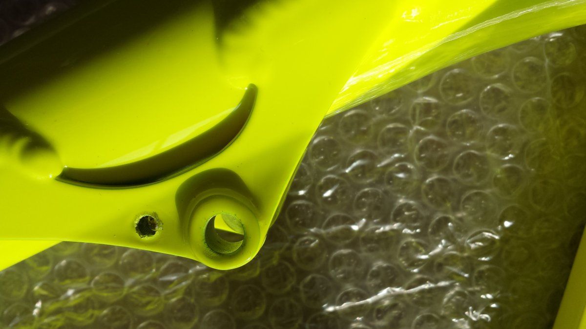

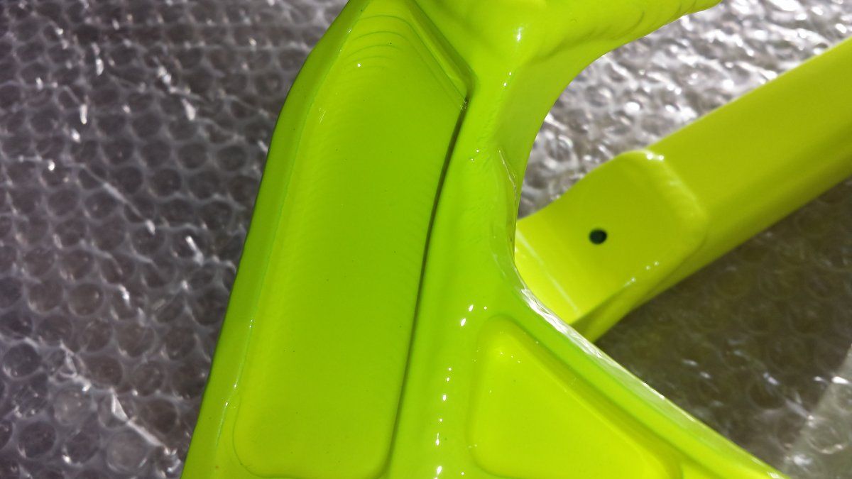

Bild 2:
Aufflagefläche für die Schraube, ebenfalls nicht Plan. Kleines Gewinde sehr ausgefranst,
kann dort die Pulverbeschichtung abblättern beim anschrauben?

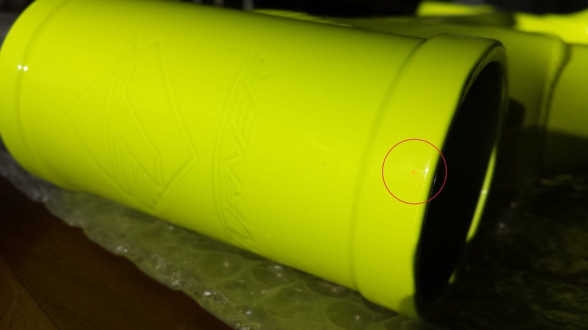

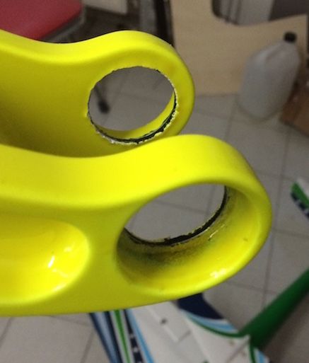

Bild 3:
Macke am Steuerrohr Oben! + Staubeinschluss

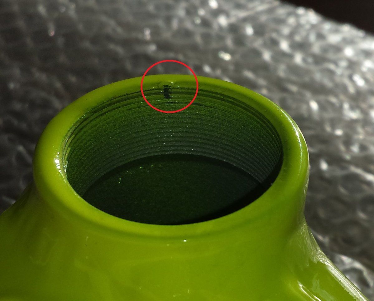

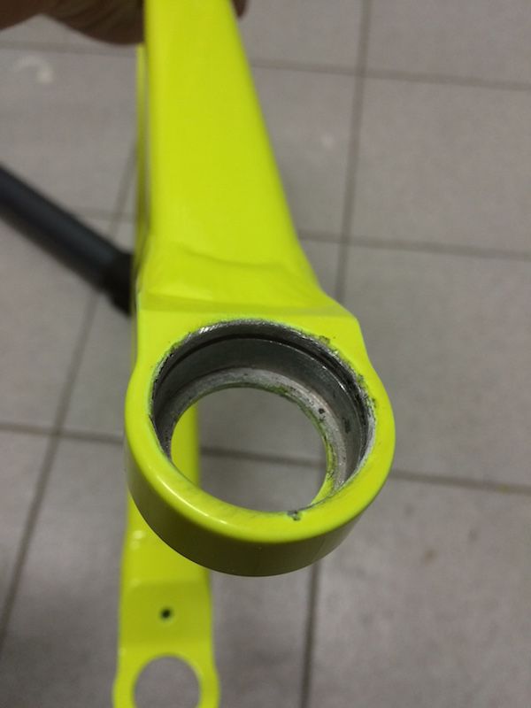

Bild 4:
Hier sieht man einen Orangenen Farbeinschluss, sowas findet sich öfter auf dem ganzen Rahmen,
leider an gut sichtbaren Stellen.

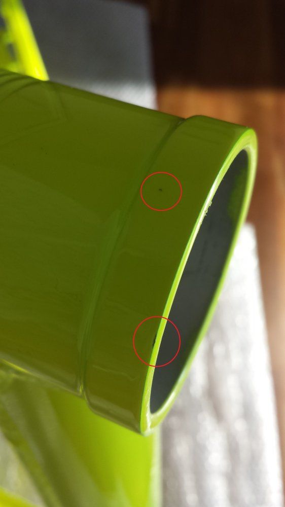

Bild 5:
Gewinde vom Tretlager wurde, wie auch immer, verdrückt, muss ich nachschneiden lassen.
Die Aufflagefläche für das Tretlager sollte eigentlich Plan und Plank sein, sonst stimmt
die Einbaubreite nichtmehr! Selbe wie in Bild 1, muss ich das selber Planschleifen?

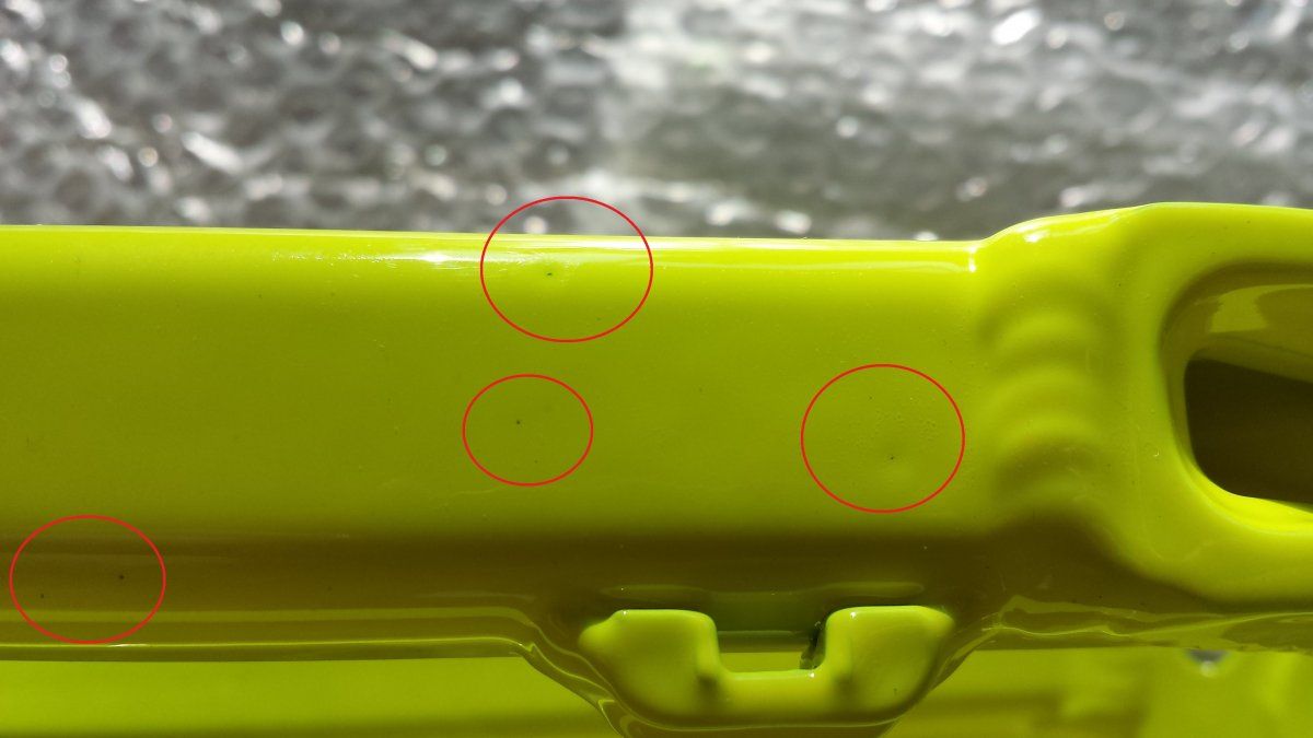

Bild 6+7+8:
Sehr viele Staubeinschlüsse, zieht sich über viele Bereiche des Rahmens.
Man sieht sogar das sich der Lack um den Staub "zieht", dadurch entstehen
sichtbare und spürbare Unebenheiten in der Oberfläche.

nimm die bilder und sende sie dem betrieb zu, bzw geh direkt mit dem rahmen dahin. die menge an fehler ist in meinen augen deutlich zu hoch.
Für 200€ kann man echt mehr Erwarten! Hast Du die Vorarbeiten gemacht oder alles der Pulverer? Zumindest eine Teilrückerstattung würde ich verlangen! Ich habe für meinen 100€ bezahlt nur Schwarz Matt ohne Klarlack aber der war Perfekt gegen Deinen! Leider gibt es meinen Pulverer nicht mehr :-(
Danke für die Rückmeldung, sehe ich leider auch so, vorallem bei dem Preis!
Die ganzen Lackfehler, bzw Staubeinschlüsse wären nichtmal das Problem bei nem Preis um die !!100€!!
Aber was sagt ihr zum Tretlager, Kettenführungs Aufnahme/Anlagefläche,
Schraubenanlageflächen, Steuersatzanlagefläche, das muss doch alles
Plankes Alu sein, bzw geschliffen um eine Ebene Anlage zu bekommen,
und beim Tretlager zb. Die 83mm Einbaubreite zu halten?
Die Schichtdicke ist ja nich zu unterschätzen, sieht man ja an den Löchern für
die Kettenführung, das sind bestimmt 2 bis 4/10mm. Da hab ich ja dann plötzlich
83,4 - 83,8mm Einbaubreite, das passt doch dann alles gar nichtmehr
mit dem Lager und der Länge der Kurbel-Achse ?!

die schichtdicke un gleichmässigkeit is wirklich nicht besonders dolle, grade bei grellen farben fällt das ja auf! aber mal ne andere frage, 1. bild die ISCG aufnahme, is das deren ernst?
Du MUST alle gewinde nachschneiden sonnt besteht die gefahr das du die gewinde kaputt machst
garde Bremsaufnahmen und alles wo was anliegt muss plan sein .
Die Gelifrte Qalli ist grotte , und dafür nen Alu Rahmen Sand zu strahlen müssten der verantwortlich welche mit dem knüppel haben

Es reicht, den Pulverlack aus dem Gewinde zu kratzen. Da muss nichts nachgeschnitten werden. Zur Not etwas Abbeizer reinschmieren und dann rausbürsten.
aleine schon vom strahlen können die ersten gänge angegriffen sein und nicht mehr sauber fassen ! Ordentliches Pulver bekommst du nicht ordentlich rausgepult ausserdem können sandreste im gewinde sein usw
Anlage flächen müssen eh plan Bremse , Tretlager , Dämpfer aufnahme usw dann ist das nachschneiden das kleinste übel
Ich würd allerdings auch erstmal den Abbeizer versuchen und anschließend nachschneiden. Habe leider schon erlebt wie ein Laden das Gewinde fast zerstörte weil er schief ansetzte und dann munter weiter drehte.
Und was soll Nachschneiden da bringen? Wenn durchs Strahlen Material aus dem Gewinde abgetragen wurde dann bringt ein erneutes Nachschneiden auch nix mehr. Oder willst du Material "draufschneiden"? Ganz im Gegenteil. Durch erneutes Nachschneiden geht noch mehr Material flöten. Das ist abslout kontraproduktiv.
Wie soll Material das nicht mehr da ist durch das nachschneiden flöten gehen ? Denk bitte vor dem Schreiben nach . Der Gewindebohrer wird ja nicht größer nur weil ev. etwas Material abgetragen wurde sondern hat immer die gleiche Größe . Den Gewindebohrer kannst so oft du willst reindrehen . Der nimmt nichts mehr vom Material weg . In diesem Fall würde er die Lackreste rausschneiden und sonst nichts .( Schon tausendemal gemacht )

Hi,
hatte die Tage auch mein Fully vom Pulverbeschichter aus Zwickau zurück bekommen. Hab dann beim Cheff sicherheitshalber nachgefragt
ob das so wirklich ihr Ernst ist. Er bestätigte mir eine "Fachgerechte" Arbeit.
Aber seht selber.
Zumindest sollten jetzt die Lager schön stramm sitzen ;).
Sämtliche Lagersitze sind ca. 1-2mm kleiner.
Die Sattelstütze müsste jetzt auch ca. 1,5mm dünner sein.
