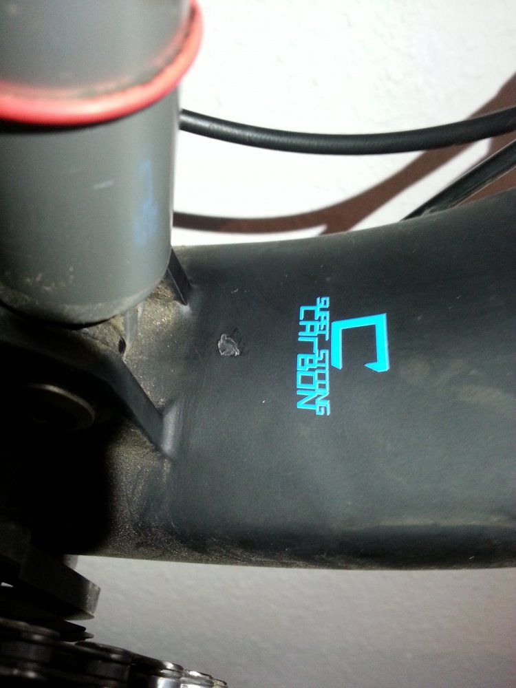

Ich konnte jetzt endlich ein paar Wochen glücklich mit meinem Slide rumfahren.... doch gehen die Probleme jetzt wieder los?
Die Reifen schmeißen ja schon manchmal einige Steinchen hoch, doch eine Auswirkung davon konnte ich nie sehen.
Heute habe ich auf der Innenseite des Rahmens im 'Knick' eine seltsame Stelle entdeckt. Diese hab ich mal fix sauber gewischt und für euch fotografiert:
Man kann mit dem Finger eine richtige Kuhle fühlen, deutlich spürbar! Ein Steinschlag wird es an der Stelle ja sicher nicht sein. Was kann das sonst sein?
Ich bilde mir ein man könne eine Carbonstruktur erkennen. Hat der Rahmen hier irgendeinen Schaden erlitten und durch Verbiegung dann den Lack zum Abplatzen gebracht???
Muss ich mir sorgen machen? :confused:
Vielleicht kann ja direkt @Radon Bikes oder @BODOPROBST was dazu sagen. Das Rad nun ein 3. mal zur Reparatur zu schicken wäre einfach nur die Hölle! :(
(Hoffentlich bin ich einfach nur wieder zu hysterisch^^)

Das ist bestimmt beim Rahmentausch passiert, bzw. beim Einbau des Dämpfers. Der ist dann gegen das Unterrohr gedotzt. Ist eine typische Macke an dieser Stelle...
Hmm da muss der Dämpfer beim locker Schrauben aber ganz schön mit Wucht rauskommen um mit der geraden Anliegefläche solch einen Lackplatzer zu verursachen! (bei einer Kante würd ich es ja noch verstehen)
Mal abgesehen davon hab ich das bike mittlerweile schon ein-zwei Mal geputzt und da ist mir die Stelle nicht aufgefallen
Reicht ja wenn er leicht drauf fällt und im Lack in diesem Bereich Risse entstehen. Vibrationen erledigen dann über kurz oder lang den Rest und irgendwann platzt dir das ganze Stückchen weg. Nach einem Steinschlag siehst du den Schaden oft auch erst nach einer Weile und fragst dich wo der jetzt kommt weil du den verursachenden Vorfall längst vergessen hast.
Mir ist das auch schon passiert weil ich vor Jahren beim ersten Dämpferausbau das Heck nicht gesichert habe, schwups war ne kleine Macke im Rahmen.

Würde ich mir keine Sorgen machen. Mein alter Carbon Rahmen hatte Nobby Nics drauf, die hatten auch alles extrem hochgeschleudert und das gepaart mit wenig Abstand zu den Sitzstreben - ich hatte bestimmt 10-15 von so Steinschlägen, teilweise noch schlimmer..
Nagut wenn ihr meint das sei nur ein normaler Lackplatzer lass ich es darauf mal beruhen. Danke jungs! :)
Fühlt sich nur erstaunlich tief an.
Sollt man sowas noch irgendwie nachbehandeln mit Klarlack oder so? Einfach so aus der Sprayflasche?
Würde mich an deiner Stelle mal nach einem Lackstift in passender Farbe umsehen. Der ist in der Regel etwas dickflüssiger und eignet sich gut für so tiefe Macken.
