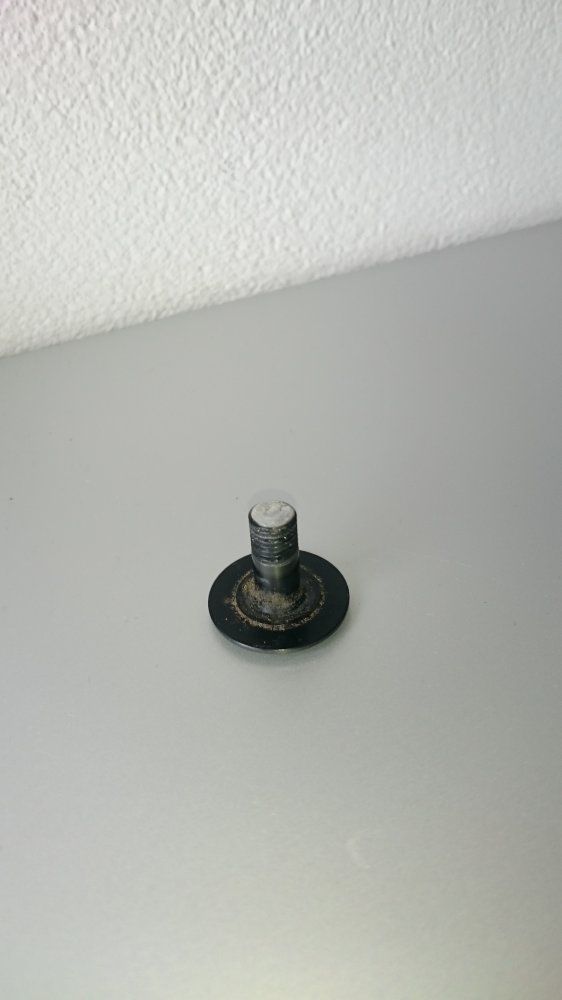

Jetzt war ich auch mal dran.
Bei einem kurzen Antritt machte es knack und da war es passiert.
...Schraube der Antriebssseite gebrochen.
Bis jetzt war an der Schraube nichts auszusetzen... war noch original von der Erstmontage und bis vorhin fest. :)
Leider steckte der Rest der Schraube noch im Rahmengewinde.
...also gebohrt und 5er Gewinde geschnitten. M5 Schraube mit Sekundenkleber eingedreht und gewartet bis sie festgeklebt war.
So konnte ich den Rest der Aluschraube vorsichtig ausdrehen.
(anderes Spezialwerkzeug hatte ich nicht)

...hier die Schraube in der Rohfassung.
Bei eventuellem Bruch lässt sich dann der Rest leicht aus dem Rahmen schlagen. :)

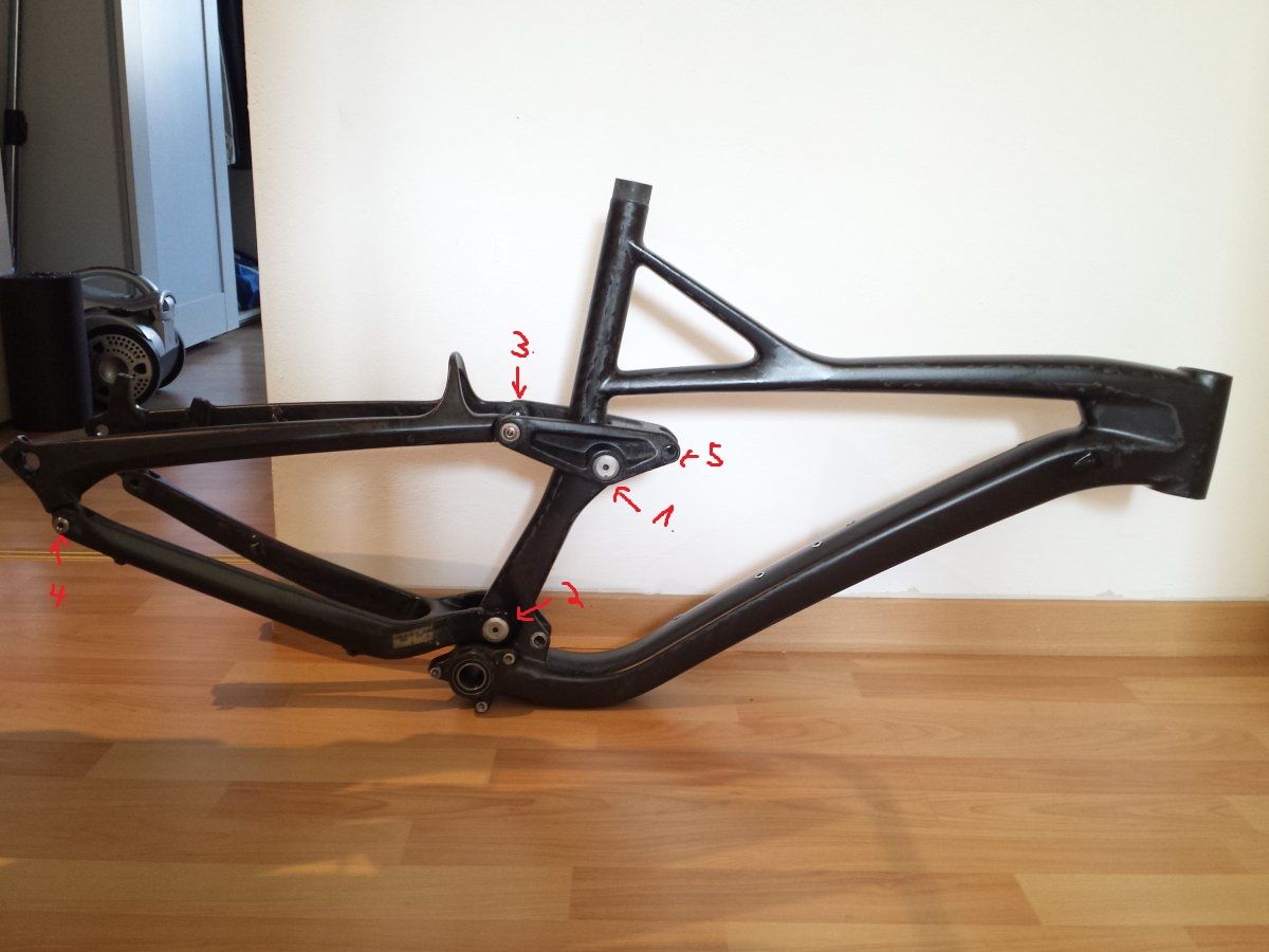

Von welchen Schrauben reden wir hier nochmal? (Nicht mein Bild) Also 1 und 2. Was ist mit den anderen?

Da ich nicht Erstbesitzer bin, die Rechnung wahrscheinlich in Deutschland liegt und Radon mit wahrscheinlich die Schrauben nicht kostenlos nach Österreich schickt, würde ich wahrscheinlich die aus Titan bestellen. Leichter sind sie auch ;)
