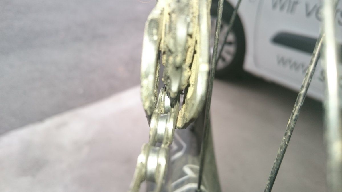

Hallo zusammen
ich fahre seit etwa einem Monat ein Slide 160 Carbon 9.0 und bin sehr zufrieden damit:daumen:.
Gestern Abend war ich wieder unterwegs. Bei einer Abfahrt im Wald hat es mir einen Ast in den Wechsler geschleudert, konnte aber die Abfahrt ohne anzuhalten weiterfahren. Beim nächsten schalten konnte ich die oberen kleinen Gänge nicht mehr fahren..
Heute Abend habe ich die Schaltung wieder einigermassen einstellen können.
Wenn die Kette hinten auf dem grössten Ritzel liegt, sieht es beim unteren Röllchen wie auf dem Foto aus, was ja nicht so gut aussieht und es lärmt auch.
Frage: Ist es wahrscheinlicher, dass das Schaltauge verbogen ist oder hat sich eher der untere Teil des Wechslers verbogen?
Von Auge konnte ich leider nichts entdecken.
Gruss Padau

aus welchem jahr ist das slide? das sich ein schaltauge verbiegt würde ich fast ausschließen zu mindest bei den 14 und 15 modellen. eher schaltauge verdreht oder schaltwerks käfig verbogen. aber das bild ist echt schrottig da ist nicht viel zu erkennen...

Hi,
auf dem Bild ist es nur schwer zu erkennen was hier im Argen liegen könnte. Fakt ist, dass Du bei dem größten Ritzel hinten so oder so einen recht starken Schräglauf der Kette hast - dies ist konstruktionsbedingt und (wenn alles richtig eingestellt ist) auch kein Problem. Ob zusätzlich das Schaltauge verdreht (bei Modellen vor MJ2015/2016) oder das Schaltwerk verbogen ist, kann anhand des Fotos aus der Ferne nicht gesagt werden.
Gruß, Andi
Besten Dank für die Antworten.
@baumfreund: Das Foto sollte den Schräglauf zeigen und ich finde beim heranzoomen sieht man es gut :D
Ich habe den unteren Teil des Wechslers jetzt mit mit viel "Gefühl" zurückgebogen und es funktioniert wieder.
hey ja denn schräg lauf konnte man zwar gut erkennen aber die teile die ihn verursachen können und welchen gang du da eingelegt hast leider gar nicht. aber wenns funzt is ja prima. ich habe mir bei meinem 2015 mal ein stein ins schatweg fliegen lassen der käfig war zwar auch verbogen aber vorallem die einstellung des verdrehten schaltauges war schwirig.
