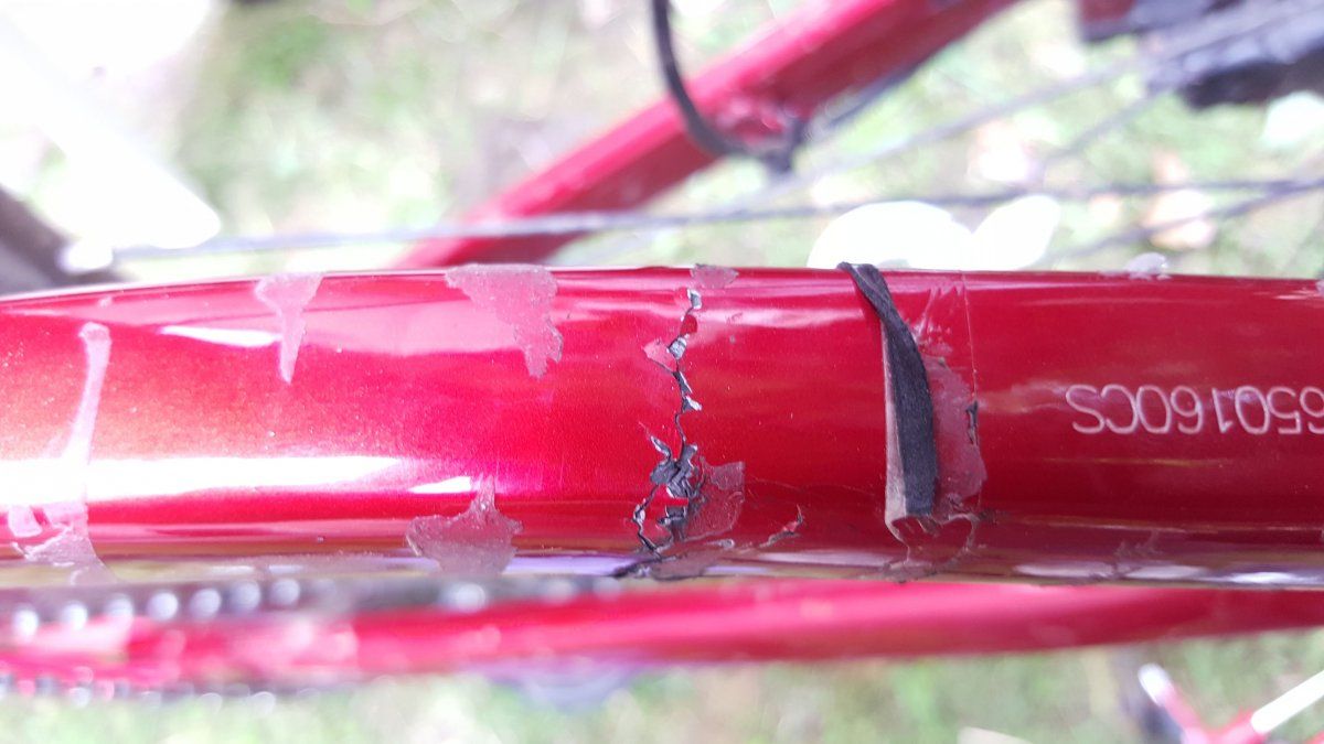

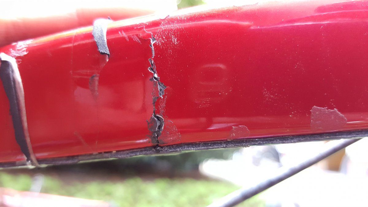

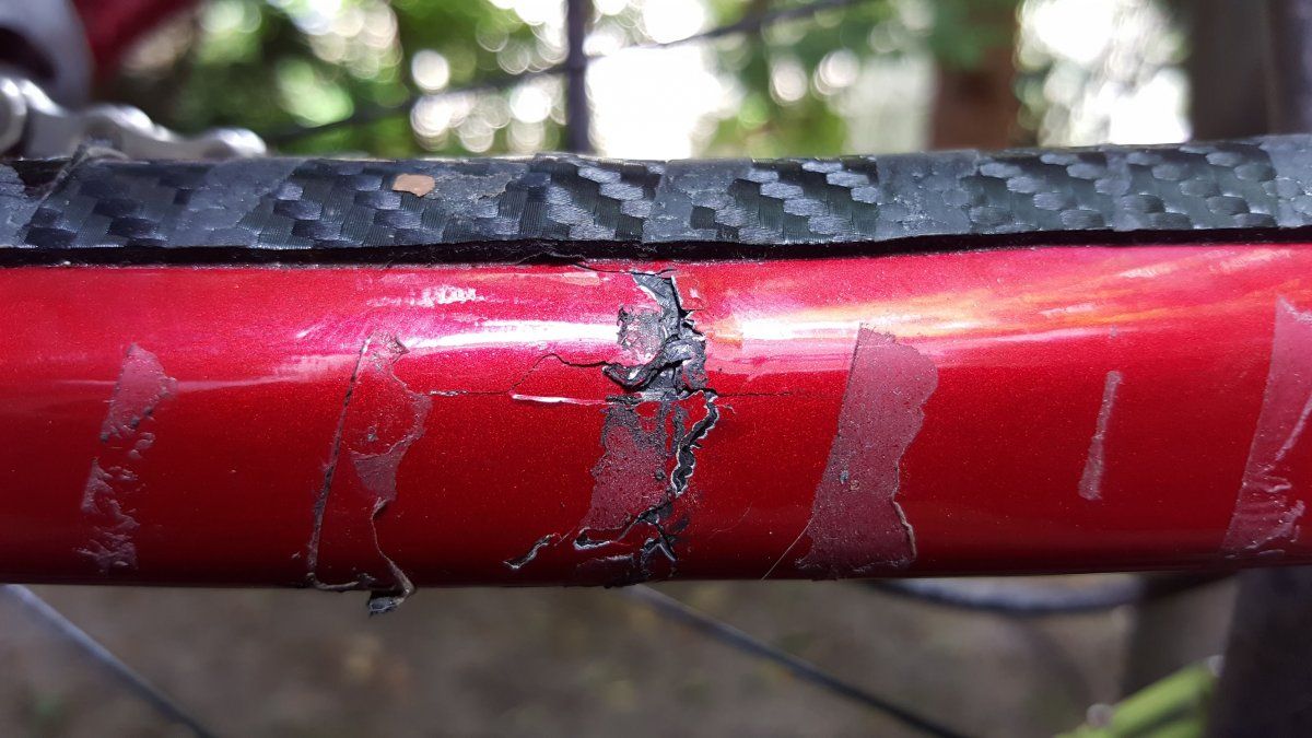

vor unserem Urlaub ist bei meiner Freundin die kettenstrebe gebrochen. während einer tour fing die chaltung an zu springen. Feineinstellung am Trigger brachte nichts. zu hause dann das schaltauge etc. geprüft. beim ausbau vom rad kam mir der hinterbau komisch wackelig vor. alle lager geprüft. nix locker. dann hatte ich so einen leisen verdacht. ich habe den kettenstrebenschutz aus gel lenkerband abgefummelt (erst 2 Wochen davor schön orentlichverklebt...) und siehe da, sauber gebrochen.
da wir zweitbesitzer sind und die garantie 1 Monat vorher abgelaufen war, wurde nichts auf garantie getauscht. radon hat uns dann ein Crash replacement angeboten. wären wir nicht kurz vorm Urlaub gewesen, hätte ich mich gestritten da ich der Meinung bin, die kettenstrebe darf nicht so einfach brechen.
meine Freundin hatte bis dahin keinen sturz mit dem bike. sie fährt auch eher soft und nicht aggressiv. an dem tag als die strebe gebrochen sein muss waren wir auf einer CC/AM tour unterwegs. ich nehme mein slide echt böse ran. auch mal bikepark und alpines gelände. es liegt gerne mal im dreck, purzelt über steine und hinterlässt an manchen bäumen spuren. ich bin selbst erstaunt was es alles aushält. wenn was brechen müsste, dann bei mir. aber bei meiner Freundin, ohne sturz oder böses gebolze, da dürfte nichts brechen. wir wollten ohne große Diskussion in den Urlaub. leider hat das versenden dann doch 4 Wochen gedauert und wir konnten echt kurz vor knapp noch das slide reparieren.
lange rede, kurzer sinn. ich möchte einfach mal die gebrochene strebe zur Ansicht stellen und fragen was ihr dazu sagt.

Vielleicht war der Rahmen "vorgeschädigt"?
Bei Carbon sind die Beschädigungen nicht immer sichtbar.
kann natürlich sein aber wovon? als ich die kettenstrebe neu umwickelt habe, war kein offensichtlicher schaden (kerbe, kratzer etc.) zu sehen. und wie gesagt, dass rad fährt meine Freundin und ich bin zu 95% dabei. bisher kein einziger wirklicher sturz. geschwiege denn sprünge, Drops oder sonst was.

Die Stelle muss man nicht sehen. Als ich mir 2015 eine beim überfahren aufgestellte Steinplatte gegen das Unterrohr geschleudert hatte, es hat laut gekracht, war auch nichts zu sehen. Nur wenn ich fest über die Stelle streiche spüre ich eine weiche Stelle...immer noch.
Ich beobachte die Stelle weiter so gut ich kann...bis jetzt reißt nichts weiter.
Leider ist der Unterrohrschutz zu dünn, um solche Schäden vermeiden zu können.
