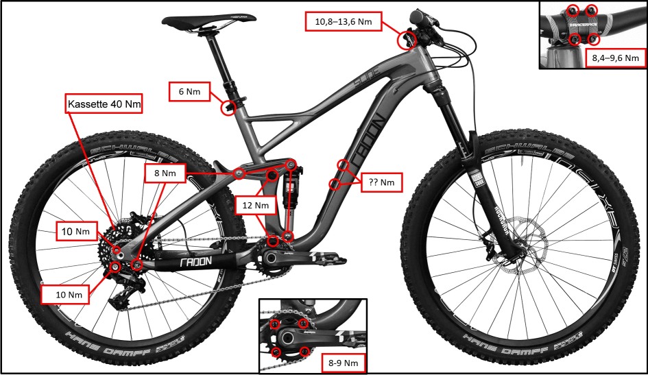

das ist doch nur ne kleine Schraube.. Ich denke, dass zehn nm zu viel wären. Habe aber keinen korrekten Wert vorliegen.
War mal nen par Seiten weiter hinten.
Hi there,
Werde das Schaltauge an meinem gebraucht erstandenen Radon Slide 160 Rahmen wechseln, da ich die Schaltung nicht sauber eingestellt bekommen habe. Weiss jemand mit wieviel Anzugsdrehmoment ich das neue Schaltauge anziehen muss? Gehört da auch ne Schraubensicherung drauf?
Cheers,
Moonraker
Die Antwort wird davon abhängig sein, ob das ein altes Modell (bis einschl. 2015) oder ein neues ist. Im neuen Modell ist es eine kleine Schraube, im alten... Wenn es der Fall ist, erzähle ich weiter.
