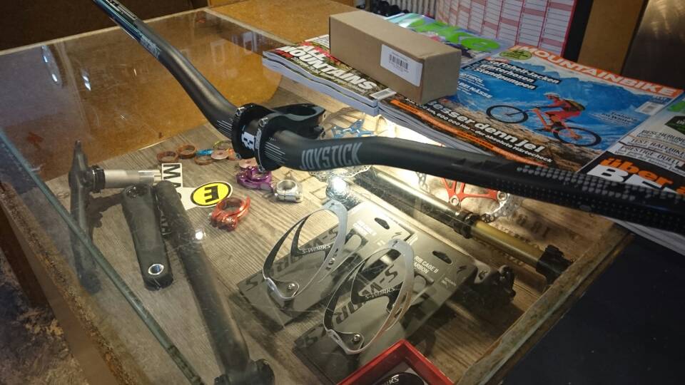

Und das Cockpit ist eingetroffen. Den Joystick werde ich definitiv noch kürzen. Bin zwar groß aber 800mm ist mir doch etwas zu viel.
Gehalten wird er durch einen Ragley Vorbau in 50mm Länge
