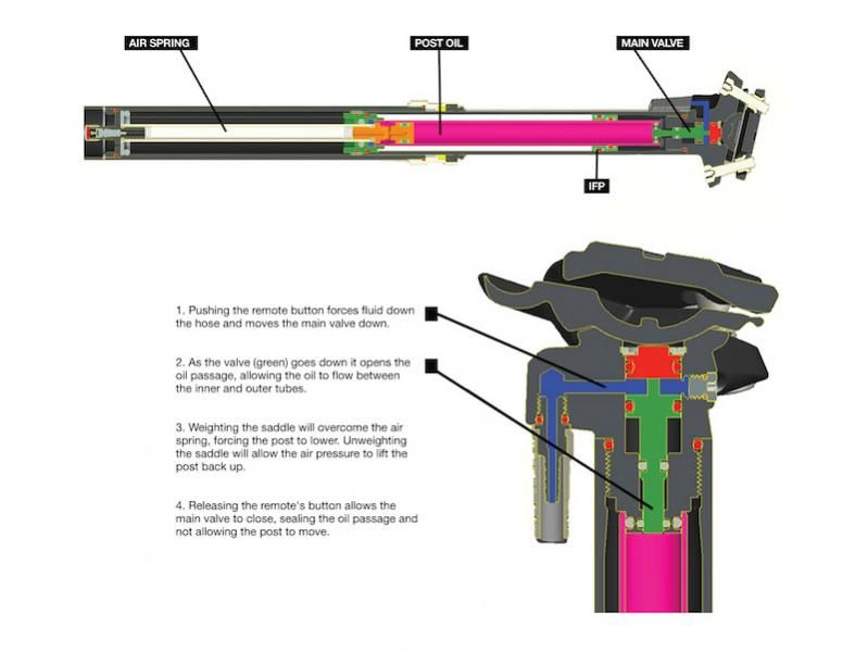

Habe mir die Explosionszeichnung angeschaut das einsinken hat mit dem Remotehebel nichts zu tun da ist entweder eine Dichtung hinüber oder Luft im Hydraulik System nicht im Remote System das sind 2 verschiedene Ölkammern. Werde mal reinschauen viel ist ja da nicht drinnen.

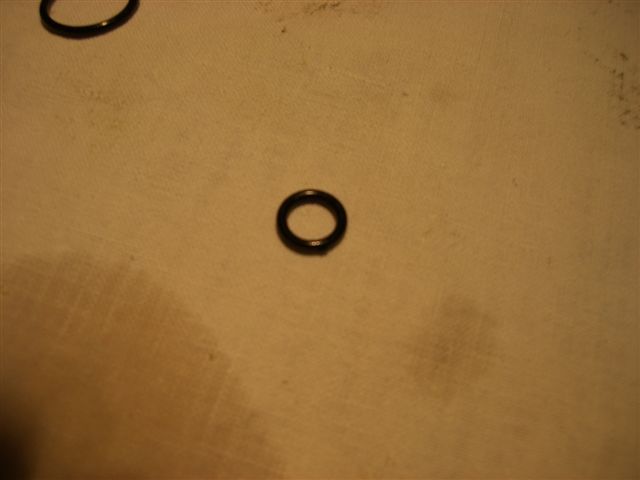

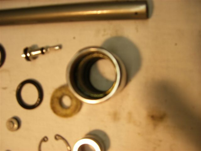

Das zerlegen der Stütze war einmal ganz einfach und den Fehler dürfte ich auch gefunden haben O-Ring vom oberen Kolben kaputt leider ist genau dieses Foto nicht ganz scharf glaube aber schon das man es sieht an der Vorderseite des ORinges. Einziges Problem beim zerlegen war das der obere Kolben ziemlich ausgefahren ist da durch die defekte Dichtung druck war wo normal keiner sein sollte. Werde mal morgen bei SKF alle O-Ringe neu besorgen und dann zusammenbauen. Wichtig ist auch noch das man die Tiefe der Buchse auf einen Stück Rohr markiert für den wiedereinbau den die masse gibt es nirgends oder zumindestens konnte ich nichts finden in der Anleitung von SRAM haben die ein Montagerohr mit einer Markierung. Anbei noch Fotos von den gesamten Teilen und der kaputten Dichtung werde weiter berichten wenn sie wieder funktioniert.
