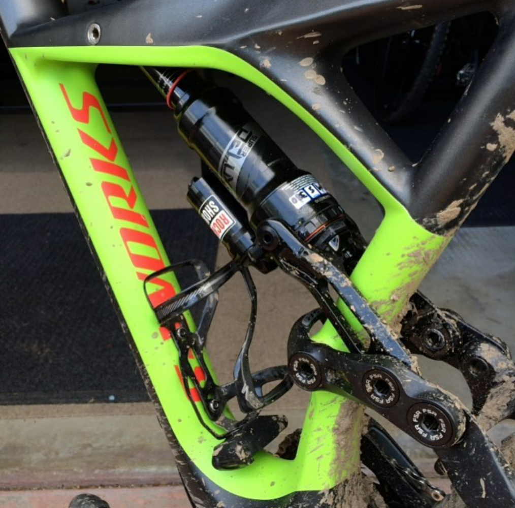

Jared Graves 650b Speci mit Metric Dämpfer
