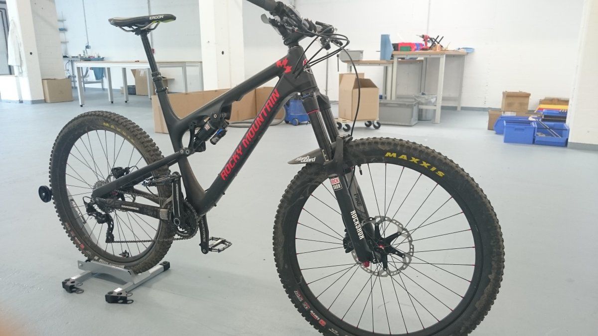

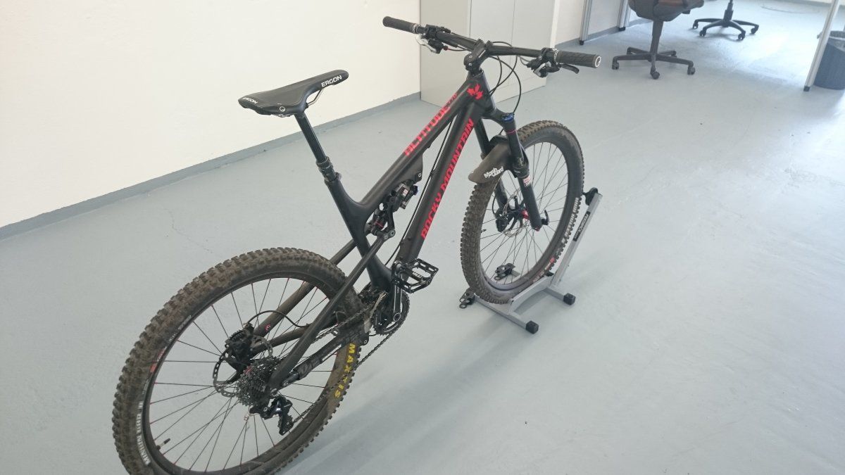

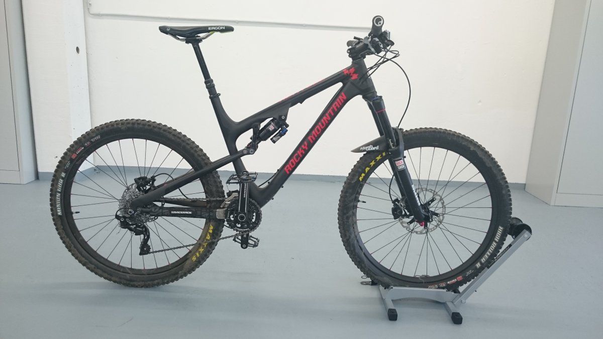

Leider kein Bild vom 2016er 799 Rally......
...... nur ein kleines Update an meinem Altitude:
  • gelbe Griffe
  • RS Pike RCT Gabel ersetzt die unwillige Fox 34
  • K-Edge Aheadkappe zur sicheren Montage meines Garmins
Ich warte noch sehnsüchtig darauf, dass meine Carbonfelgen mit Hope Evo2 Naben vom Laufradbauer zu mir kommen und ich besorge noch neue Pike Decals passend zum Farbcode (gelb/blau/schwarz) vom Altitude.
