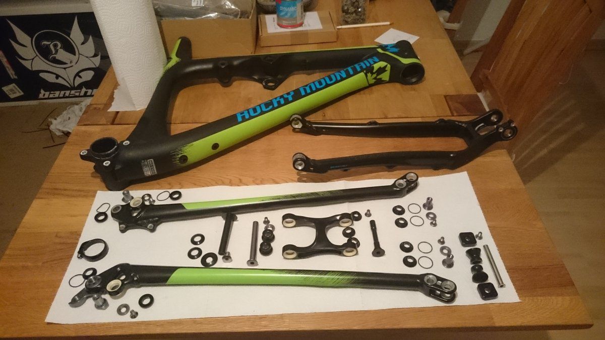

Hallo
Kann mir jemand weiterhelfen? Ich habe meinen Carbon altitude auseinander genommen und gereinigt. Wie macht ihr das mit den Igus gleitlagern? Müssen diese geölt oder gefettet werden? Bzw. Schadet etwas dünnflüssiges Öl? Oder sollte ich alles trocken montieren und die selbstschmierung reicht aus? Ist ein 2014er alti 770 mit den ersten lagern.
Vorfreude :)

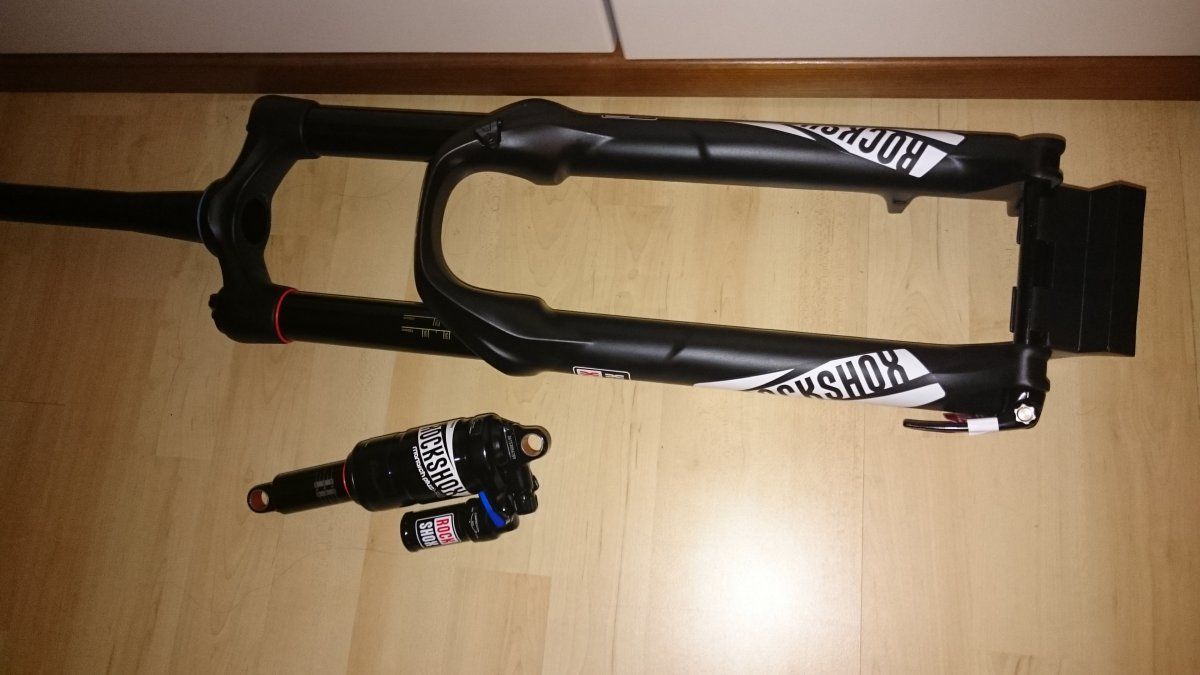

Ist eine Pike, habe den Rahmen erst gekauft und habe leider keinen Vergleich zum Fox Dämpfer. Rahmen wiege ich nochmal.. Hatte ihn schonmal schnell auf die Waage gelegt gehabt. Ohne Innenlager, ohne Steuersatz, ohne Achse und ohne Dämpfer lag er bei knapp 2,4kg glaube ich.. Genaues Gewicht kommt, sobald das "Lightning Whyte Crystal grease" da ist ;)
Laufradsatz fehlt noch.. Ansonsten kommt Easton Haven Carbon Cockpit, race face Next kurbel, xtr 10Fach Antrieb und hope bremsen..
Die RF Next Kurbel sieht man regelmäßig auch in der EWS Enduro Serie an den Bikes. Und ich vermute an die Belastung durch die Profis kommt kein Hobby Sportler heran....also da mache ich mir auch keine Sorgen.
