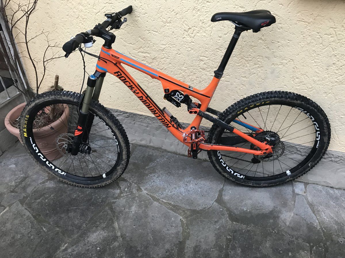

So wollte heute die Schaltung installieren...
Fährt jemand von euch die XT 46er Kassette auf dem Altitude??
Brings einfach nicht fertig, dass es passt. Das Schaltwerk ist wie zu kurz für das grösste Blatt, er ist wie zu wenig weit unten. Zweifle langsam an der Kompabilität... Hoffe jedoch dass es einfach nur meine Dummheit ist...
Bike wiegt jetzt fahrfertig 13.2kg inkl Pedale

wäre ne Möglichkeit, aber die müsste so weit nach vorne gedreht werden bzw. so lang sein, dass sie schon fast unten am Anstoss rausdreht, also der Anstoss geht dann auf die B Screw... weisst was ich meine?
Problem gelöst. Der Mech musste das Zwischending (Verlängerung) von Umwerfer zu Schaltauge wegmachen. Alles gut jetzt, schaltet sich super! Gangsprung vom 37 zu 46 ist schon gross, aber denke kein Problem. Ne grössere Tour wirds dann mal zeign.
Das Altitude ist echt toll, wiegt jetzt 13.2 kg fahrfertig. Mein Bruder übernimmt es, so kann ich es dann auch mal auf ner Tour fahren. Freu mich schon!

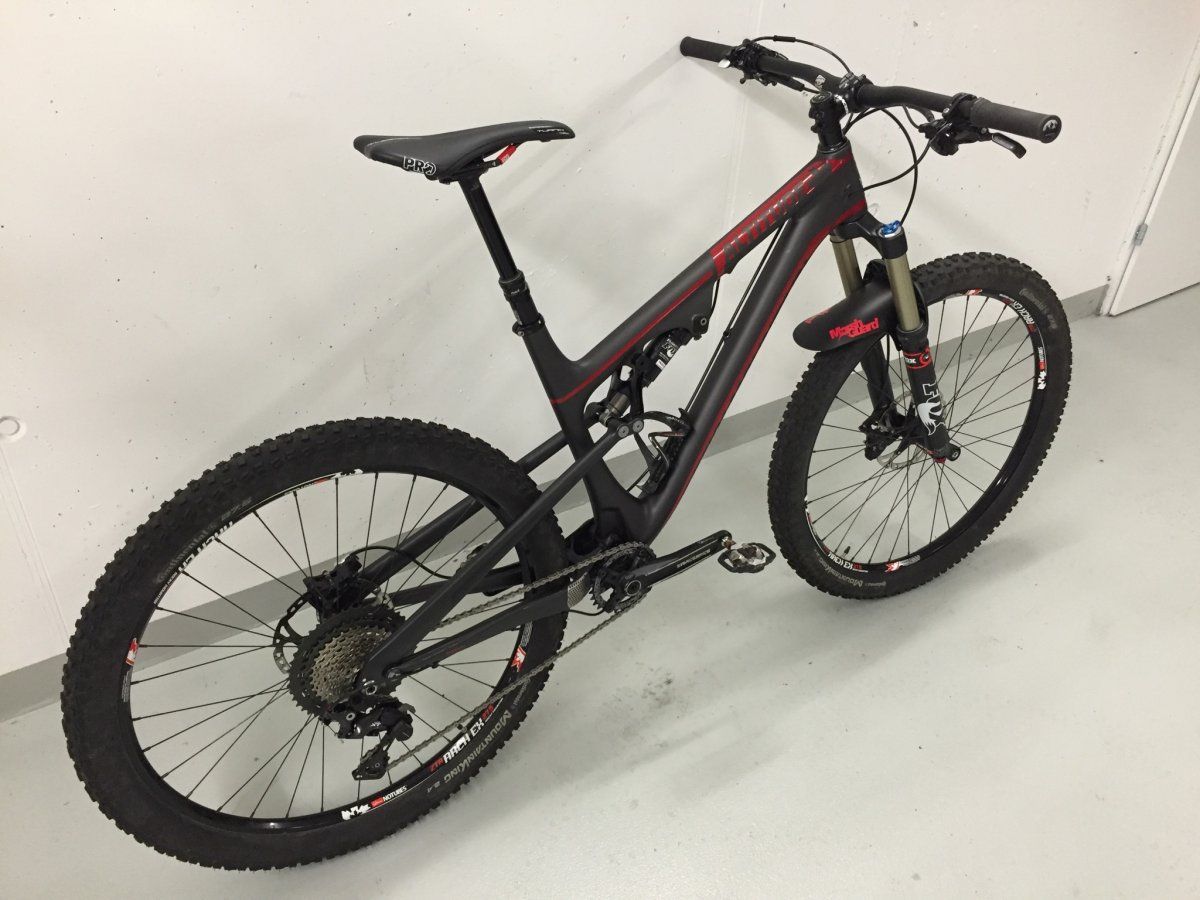

Hallo
So jetzt ist es fertig!
Neuer Dämpfer,Federgabel,Laufräder,Reifen,Kette,Kassette,Kurbel,Steuersatz usw...
Perfekt
Viel besser als vorher!!!
Bin vorhin durch die vereiste Landschaft gefahren und wollte nichtmehr nach hause

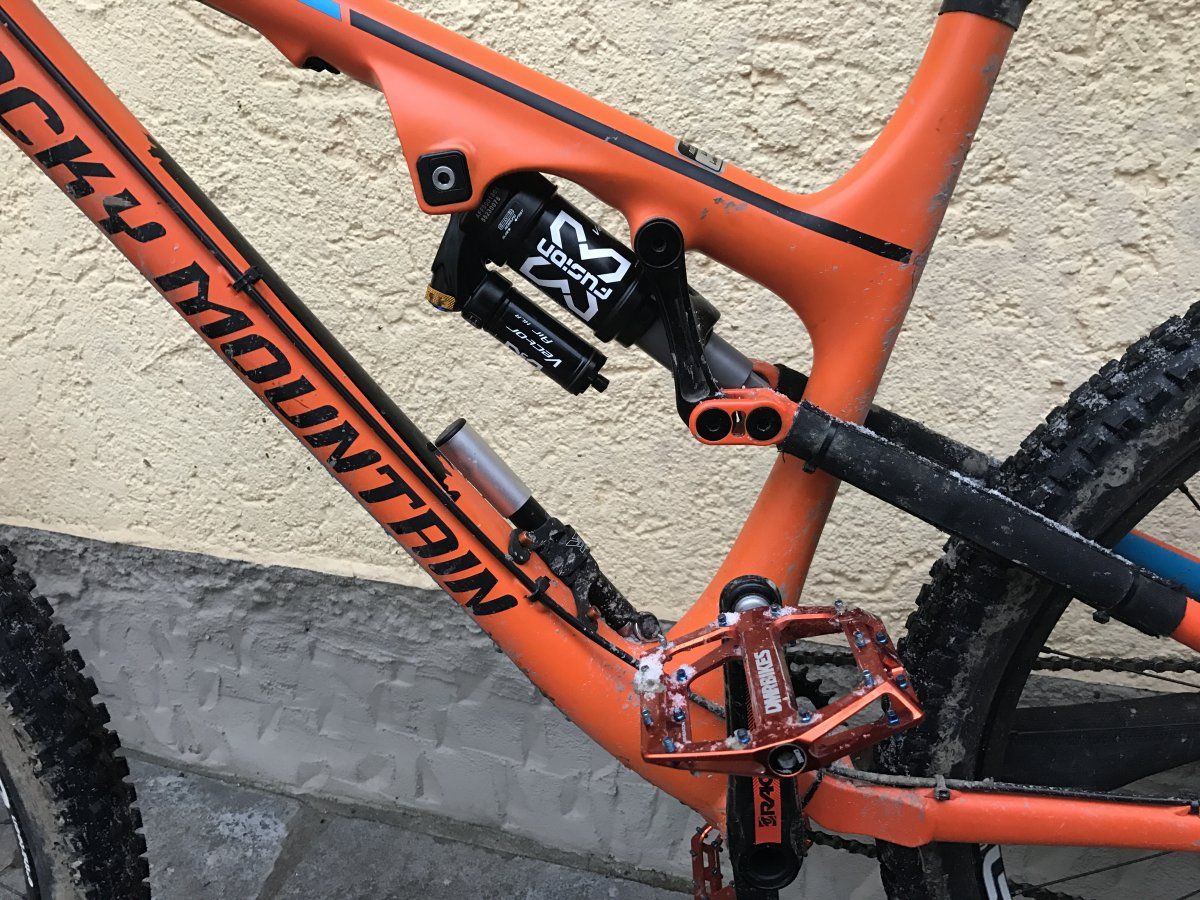

Zwei Fragen zu den unterschiedlichen Ride 9-Einstellmöglichkeiten des Dämpfers.
http://www.bikes.com/de/design/ride-9-system
Wo finde ich den Einfluss der Einstellposition auf die Tretlagerhöhe?
Und wie tauscht man eigentlich den Dämpfer komplett aus? Die Dämpferbuchsenadapter sind ja mit so hervorstehenden Zapfen gebaut, so dass man den Dämpfer nach Demontage der Achsschraube nicht einfach so herausschieben kann. Habe den Trick noch nicht gefunden...

Den Dämpfer kriegst du raus, wenn du die beiden Sitzstreben ganz leicht auseinandersrückst. Alternativ eine Sitzstrebe ganz ausbauen...
Hallo
Ich habe den Link demontiert und gleich noch alle Bushings gefettet. Nur mit auseinanderdrücken bekommt man den Dämpfer sehr schwer heraus.
Jetzt muss ich nur noch das Hauptlager wechseln. Hab mal FAG 6001-C-2HRS Bestellt.
Ich dachte eigentlich eher an eine "offizielle" Methode ohne Gewaltanwendung. :rolleyes:
Mit Auseinanderdrücken geht nämlich gar nichts, solange nicht auch die Wippe demontiert wird.
Und irgendwie denke ich mir, das kann's ja wohl nicht sein, dass man das halbe Bike zerlegen muss, um an den Dämpfer ranzukommen...
Da muss es doch irgendeinen "Trick" geben, wie man das eleganter löst.

Ohne die Wippe auszubauen hab ich bis heute nicht den Dämpfer ausbauen können:ka: Geht aber relativ zügig wenn man es ein paar Mal gemacht hat.
Naja Gewalt würd ich das nicht nennen (hab ja geschrieben "ganz leicht"). Zuerst natürlich Sitzstrebe an Wippe lösen (hab ich vorausgesetzt), dann Dämpfer lösen. Dann leicht auseinanderdrücken. Wenn das dann eben nicht funktioniert, dann musst du wohl oder übel noch eine Sitzstrebe ausbauen...
Was für eine offizielle Methode erwartest du denn?
Naja. Die Konstruktion ist schon ein bisschen komplizierter als bei anderen Herstellern aber nach 1500 Kilometern sind meine Bushings noch wie neu. Also war der Ansatz von RM mit Gleitlagern statt Kugellagern doch nicht schlecht. Kugellager haben mehr spiel und sind schwerer nachzuschmieren...
