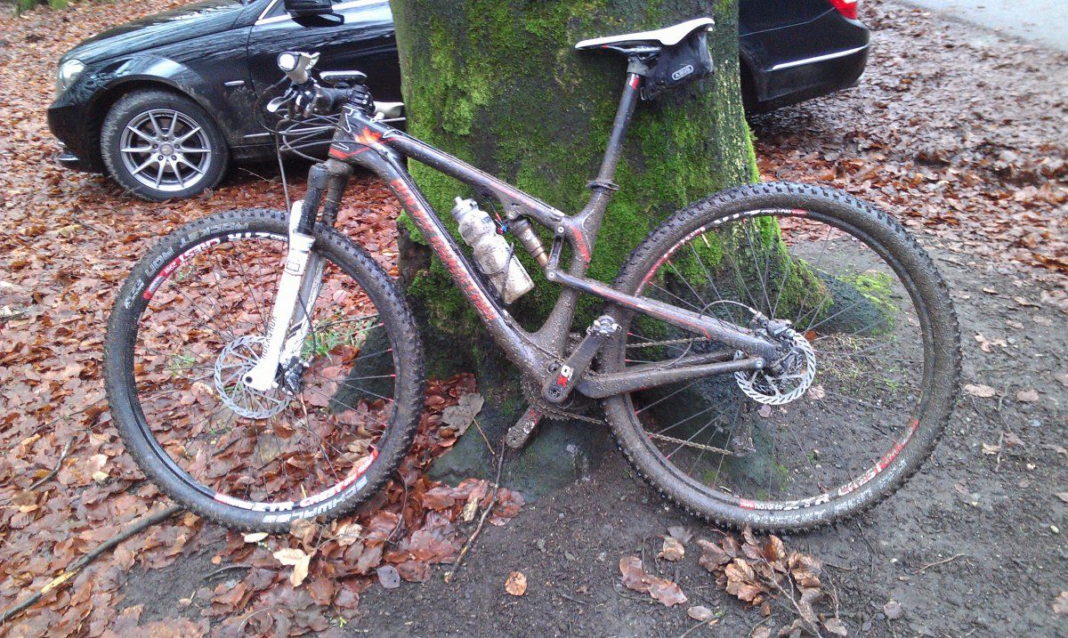

und hier noch ein umgebautes 50RSL ;) übrig ist mittlerweile aber nur noch der rahmen und das schaltwerk :D
rocky122013_1-jpg.265457
nach den ganzen kleinen Rädern hier mal mein 29er BC in Bewegung. Ich habe es nicht unter dem Gesichtspunkt Gewicht aufgebaut, sondern dem Namen nach: BC. Breite Reifen, breiter Lenker, 1x11, Formula XO und versenkbare Sattelstütze, das ganze bei 11,6 kg.
