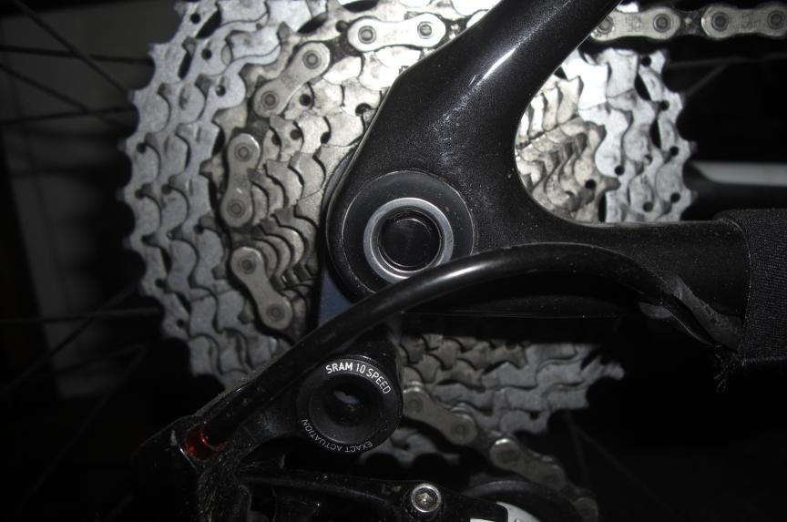

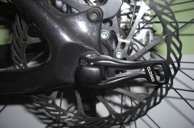

    Hallo ich bin gerade am rumbasteln an meinem RM Vertex,
    da ich zu 1. Mal mit Steckachse arbeite bin ich noch nicht so firm.
    Wie kann ich die Aufnahme der Steckachse anpassen, damit der Hebel der Steckachse Richtung Rahmen zeigt.
    Wenn ich die Achse genug reindrehe kann ich den Heben nicht mehr umlegen. Ich möchte beim Rahmen nichts zerstören.
    Bilder der jetzigen Stellung an der Achse.
    Gruß Alex

    einfach den Gewindeeinsatz auf der rechten Seite aus dem Rahmen nehmen und eine Rasterung, oder mehr, weiter drehen. Bis es so passt, wie du es haben möchtest.

    habe ich mir auch schon gedacht, aber wie bekomme ich den Aufsatz raus, habe es mit sanftem Druck versucht, es hat sich nichts bewegt

    Die Steckachse nicht ganz festschrauben, und dann einmal links, auf Hebelseite, mit dem Handballen draufhauen.
