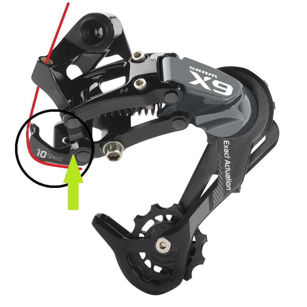

Ich habe vor kurzem ebenfalls meinen Schaltzug getauscht. Seitdem habe ich aber ein Problem mit meiner Schaltung. Und zwar Hüpft der Schaltzug bei mäßigen Erschütterungen aus der Führung
(verdeutlichung siehe Bild)
Rot ist der Verlauf des Schaltzuges und an der Umlenkung (im Bild Schwarzer Kreis) hüpft er mir immer herunter. Hatte jemand schonmal Erfahrungen mit soetwas oder weis wie man das in den Griff bekommt?

Oh man was für ein Schei$$ kontruieren die heutzutage nur?
So auf die schnelle würde ich sagen kauf ein ordentliches Schaltwerk, bei genauen überlegen kann man es erstmal mit ein paar Kabelbindern um den im Kreis gezeigten "Arm" versuchen.
Sieht zwar nicht toll aus aber könnte den Zug in der Führung halten.
Ansonsten noch den kompletten Schaltzug überprüfen ob alle Aussenhüllen in den Halterungen sitzen.

ich würde mal sagen das der Schaltzug wahrscheinlich nicht in richtig in der Führung liegt ! Wenn Du wie abgebildet ein SRAM Schaltwerk hast, dann muss an der von Dir rot markierten Stelle ein kleines Loch sein wo der Zug durchgefädelt wird...
M.f.G Frank
Hmm also ich denke mal du hast dich bei der Farbe vertan oder?
Ich meine bei der roten Stelle muss ja ein Loch sein sonst bekommt er den Zug ja gar nicht durch :D
Ich habe mal grün einen Punkt markiert wo vielleicht ein Führungsloch sein könnte.
Dort muss der Zug ebenfalls durch damit er hält :)
Könnte vielleicht das Problem sein.

ja, sicher...da muss schon ein Loch sein...richtig sonst wird's schwer :D. Ich dachte an die selbe Stelle die Du mit dem Pfeil markiert hast !
