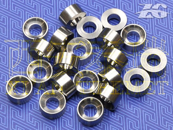

    3. was mich grad echt ankotzt, ist dass der hintere bremssattel meiner formula um fast 1 cm zu kurz ist, heisst ich muss zwar nur unterlegscheiben draufmachen aber was ist den des für ein konstrukt bitte.

    Die Aufnahme ist PM 7oder8 180/200mm und so musst Du jede Seite mit 3mm unterfüttern, das ist einfach so!
    Sorglos ist selten;) Lass mal sehen wenn`s fertig ist.

    Also ich hab noch kein selbst aufgebautes Rad gehsehen beidem alles auf Anhieb reibungslos geklappt hat. Das mit der Bremse ist wie der Vorredner schon gesagt hat normal. Dafür gibts auch spezielle Unterlegsscheiben!
