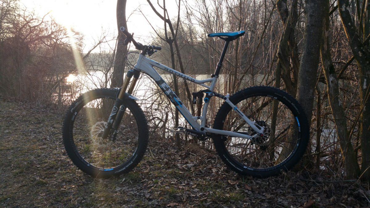

Mein erstes Rotwild
Das E1 musste es sein, gefälll mir schon seit Jahren.
