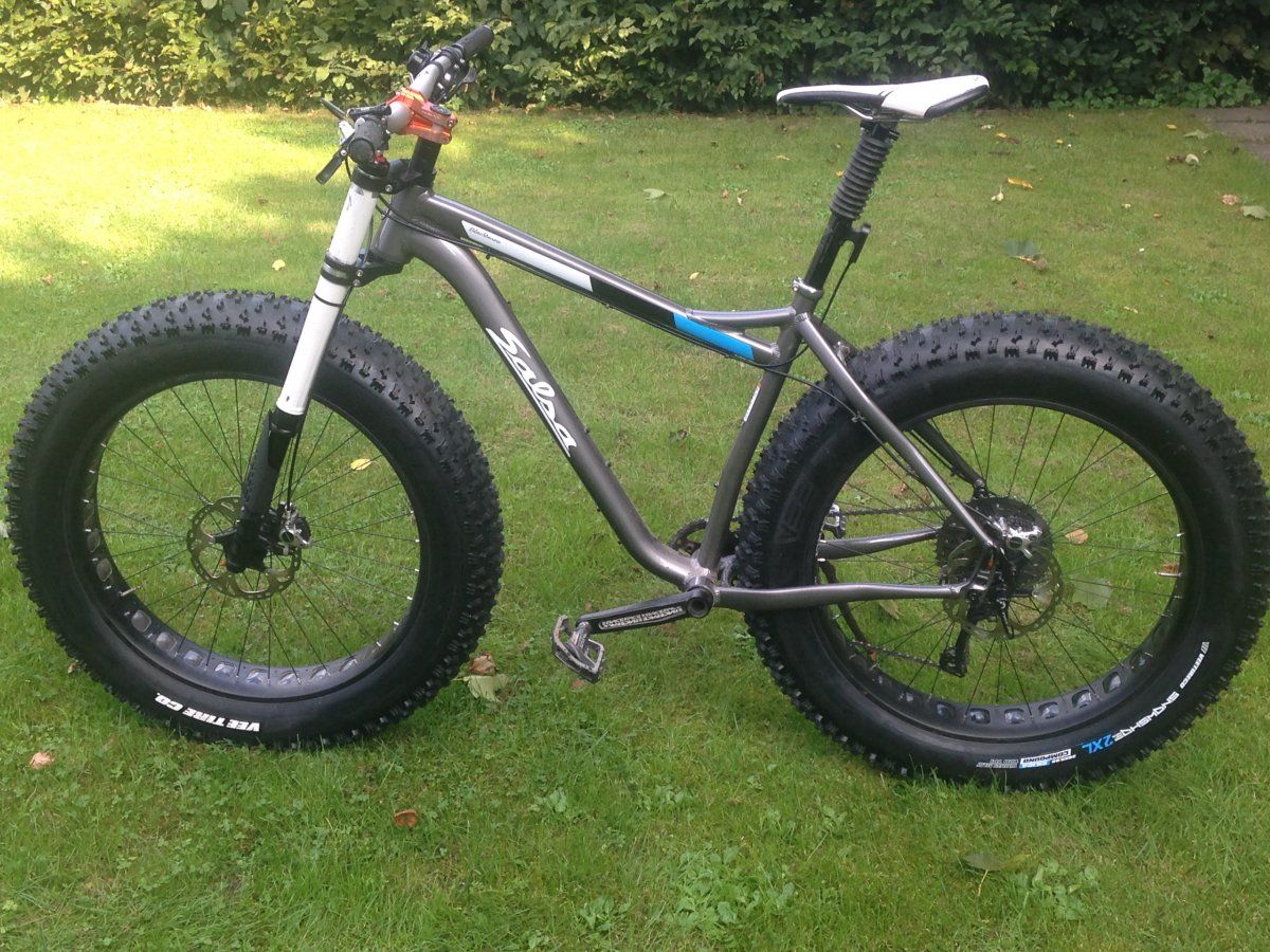

Dann einmal meine provisorischen Teile dran geschraubt da ich die Sattelstütze anmessen musste (24,5cm Auszug) und dann auch mal gewogen. Muss dann mal alle Teile einzeln listen und sehen was ich mit den anvisierten Teile an Gewicht spare, wird ganz knap ob ich die 9kg mit dem 11-fach Antrieb knacke :( Darf der Dieter schon mal beruhigt sein, die 8,5kg werde ich nicht schaffen (Wüsste zwar noch wie ich 300gramm extra aus den Laufrädern hole aber ist mir zu Teuer und dann ist der LRS nur für 70kg geeignet ..) Was mir zu wenig ist, alle Teile so weit sind bis auf dem Sattel für 110kg ausgelegt.
Gewicht ist mit Bremsscheiben, die fehlen im Foto (Falls einer genau hinschaut und das entdeckt ;))
Teile die wahrscheinlich ersetzt werden:
Sram GX 11-speed Schaltwerk und Trigger, Cassette XX1, Schalthülle ist Jagwire ungefähr 80cm zu lang. Syntace P6 alu Sattelstütze, Hope F20 Pedale, Answer 20/20 bar, Tune Geiles Teil 60mm (zu lang).
Bestellt sind schon Jagwire Schaltzugset und Bremsleitungset in Orange.
@Vighor Ich hab schon gezittert!:D
Meins ist nur bis 90kg zugelassen,aber da hab ich noch Luft nach oben!
Mit Farben hast du ja nicht gerade gespart:p
P.S. Das eine Ritzel mehr,kann nicht verantwortlich gemacht werden,für die 9 vor dem Komma!:winken:
Wie gesagt, ich hab nur montiert was ich hier habe um das Bike rollend zu bekommen. Kann jetzt rechnen was noch runter geht wenn ich leichte Pedale, Lenker, Sattelstütze, neuer Laufradsatz, etc montiere.
Die 8,5 würden nur fallen wenn ich ein 10fach nicht shadow/type2 Schaltwerk mit entsprechender Kassette montiere. Die XX1/X01 Kassette wiegt 260gramm und eine 10fach Sram 11-36 schon 208gramm (Die 170gramm KCNC Titan Kassette währe mir aber zu Teuer). Bei den Schaltwerken ist es genau so - XX1 240gramm und die 10fach XX 186gramm. Das lappert sich dann zusammen. Ausserdem müsste ich hier noch HED oder Aeko Felgen ordern.
Die 9kg werden aber mit ein bischen Glück und suchen fallen.
Muss auch noch nen guten Vorbau mit 35mm Länge (oder weniger) finden. Der L Rahmen fällt doch im vergleich zum Muru länger aus als ïch gedacht habe.
