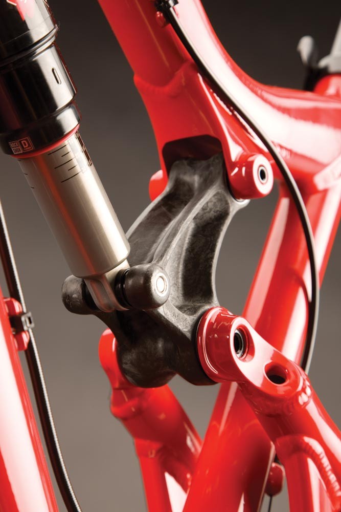

Guten Morgen Santa Cruz..... spring 2007... aber immerhin haben die sich anscheinend drum gekümmert und das Thema nicht unter den Tisch fallen lassen:
Viele Kollegen und ich hatten allesamt heftige Probleme mit ausgeschlagenen Links am Vp-Free und V10, bleibt zu hoffen das diese halten :daumen:
Die Fotos sind von einem Nomad, weiß jemand ob die Links am Vp-Free / V10 auch ausgetauscht wurden?
Ein oberes Carbonlink am neuen V10 gibts ja schon länger, aber sind beim unteren Link auch Abschmiernippel??

Preislich kann ich mir nicht vorstellen, dass das Aufrüsten sich lohnt (zumindest nicht in D, wo SC über ST vertrieben wird). Habe letzten Winter 300 Euro für unteres Link und Achsen bezahlt, UND das war das Alte!!
Aha interessant!
Das sieht nach einem vollkommen neuen Konzept aus! Bislang waren die VPP Achsen über gedichtete Industrielager am Rahmen/ Hinterbau gelagert.
Da wäre eine solcher Schmiernippel sinnlos gewesen (im Gegenteil, man hätte die Achse zur Welle gemacht). Eine Relativbewegung zw. Link und Achse war der Grund für die häufigen Probleme...
Ist man bei SC etwa auf Gleitlagerung umgestiegen? Die Abdeckkappen auf den Fotos lassen keinen eindeutigen Schluss zu ob darunter noch Wälzlager vorhanden sind...
Mehr Infos bitte! :)

Bei mir kam das Lagerspeil ausschiesslich vom ausgeschlagenen Link. Die Lager liefebn zwar sehr rauh, aber Spiel war keins vorhanden.
Das Problem hatte ich am VP-Free, jetzt hab ich mir ein V10 gekauft. Mal schauen, wie lange das hält...
Von der Funktion ist das V10 top, aber wie gesagt... ne Spielpassung im Hebel und ein eingelaufenes Lager aussen drauf - da dreht dann die falsche Komponente (nämlich Achse in Hebel statt am Lager).
Würde mich echt interessieren, wie das mit dem Abschmiernippel an den neuen Hebeln funzen soll...
