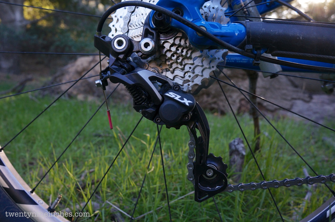

Das wird so montiert, dass das erste Stück fast waagrecht nach hinten vom Schaltauge weg geht.
Bild zeigt ein SLX Shadow+ Schaltwerk. Es soll nur zur Verdeutlichung dienen.

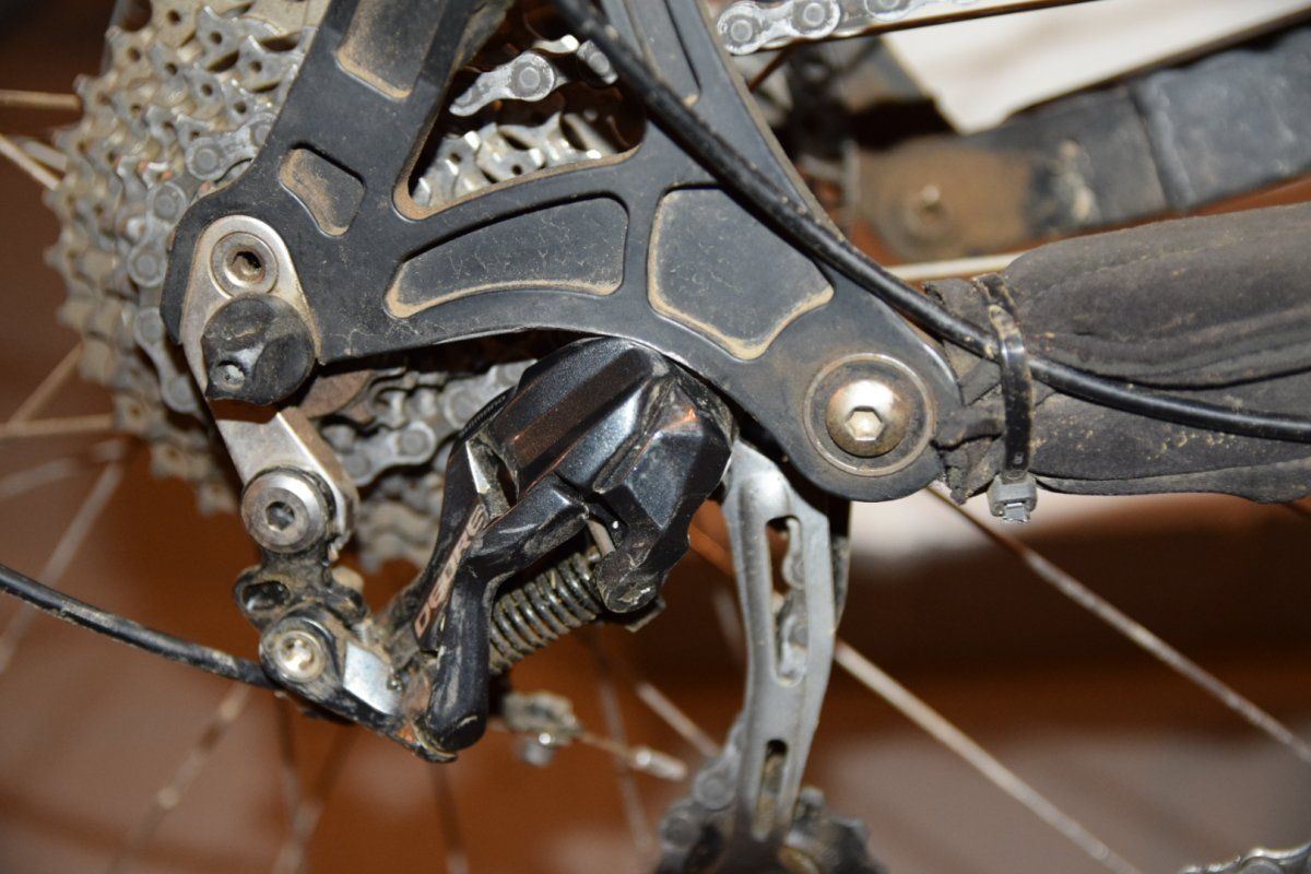

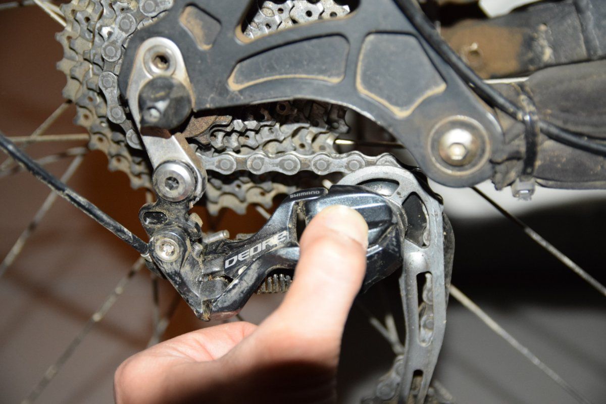

So, ich habe ein paar Bilder gemacht, hoffentlich helfen die weiter:
Das erste Bild zeigt, wie es mMn aussehen sollte.

Stop!!
Bevor Du irgend etwas weiteres schraubst, eliminier erst mal diesen potentiell tiefe Fleischwunden verursachenden und absolut dilettantisch abgeschnittenen Kabelbinder.
Auch nur in der Nähe einer solchen Gefahrenquelle zu arbeiten ist schon grob fahrlässig.
So wie ich es jetzt sehe, ist das Schaltwerk falsch montiert nd kann so nicht funktionieren.
Löse die Schaltung noch einmal vom Ausfallende und montiere es gemäß der Anleitung, sehe hierzu meinen Auszug aus der Bedienungsanleitung, dann wird esfunktionieren.
Das erste Schaltgelenk (keine Ahnung wie man es nennt) muss fast waagerecht stehen. Auf deinem Foto ist es um Ca. 90 grad. verdreht (senkrecht) angebracht.
Vergleiche deine Bilder mit dem Foto von Prince67!
Mit einem schönen Gruß Karl
Also ich habe mittlerweile schon einige Rahmen gesehen bei denen der Hanger, obwohl korrekt montiert, alles andere als fast waagerecht war. Zuletzt wars beim PP Shan. Mehr als an die Anschlagsnase anstellen kann man ja nicht machen.
Ich tippe hier eher auf eine falsche Einstellung der B-Screw.
Hanger heißt das Ding, das habe ich jetzt gelernt! Ansonsten bin ich jetzt raus!
Ich tippe auch auf fehlende "Abstützung" der Einstellschraube oder/und falsche Kettenlänge.
Gesendet von meinem D5803 mit Tapatalk
ein bild wie es aussehen soll hatten wir doch schon. der ausleger steht bei korrekter montage nicht senkrecht, sondern waagerecht oder zumindest näher an der waagerechten als an der senkrechten. die falsche montage ist bei dir definitiv der grund.
schraube lösen, schaltwerk mit ausleger im uhrzeigersinn drehen, wieder festschrauben. dabei darauf achten, dass der anschlag am ausleger an der dafür vorgesehenen kante am schaltauge anliegt. wenn da keine mehr ist, neues schaltauge kaufen.
