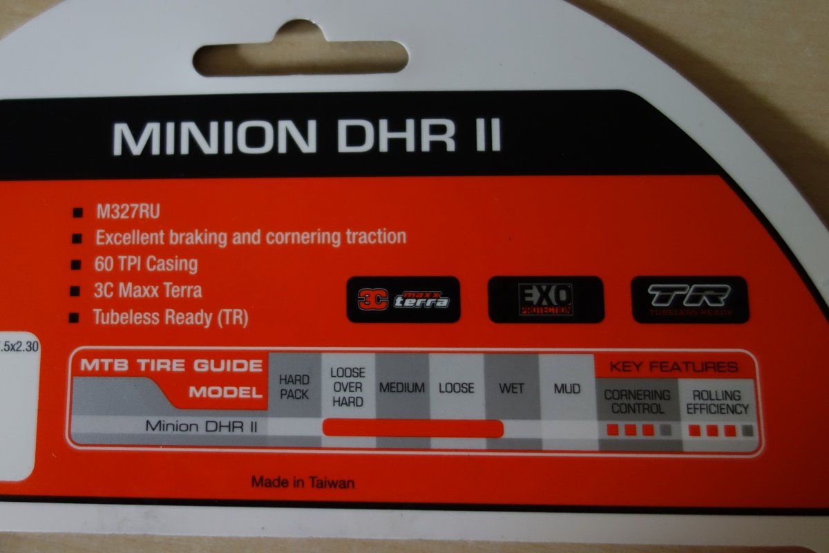

Der Grip ist gut. Wenn Du wegen des Widerstands skeptisch bist, nimm erstmal 2,30 - dann rollen sie auch ganz passabal.
Tubeless soll gut funktionieren, fahre ich aber nicht ;)
(EDIT: Klick mal auf die Fotos, da sind die Eigenschaften aufgeführt- (allerdings vom Hersteller ;))

Minion und HR sind keine Schlammreifen, wenn Schlamm und ungünstige Verhältnisse ist der Shorty vorne zumindest ein sehr guter Kompromiss.
Ich bevorzuge die Maxterra Mischung da der Grip ausgezeichnet ist, allerdings brauchs zwei Minions die Saison :).
Den mehr abgefahrenen habe ich jetzt aufs Berliner Sandbüchsenrad gepackt - schwimmt da besser :)
TL geht bei den Maxxis mit der Standpumpe
