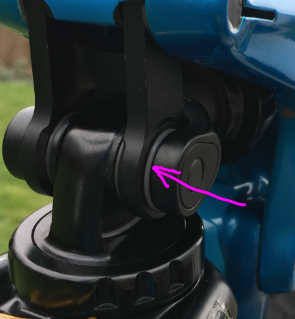

Hab mal 'ne kurze Frage zum Dämpfereinbau. Ich hatte meinen DBinline zum Service und stelle beim Wiedereinbau fest, dass der Kolben des Shapeshifters nur noch sehr langsam ausfährt. Hab dann alles wieder auseinander- und zusammengebaut und merke dann, dass das an der unten markierten Schraube liegt, welche irgendwie die Gelenkverbindung hemmt. Ziehe ich die Schraube lediglich handfest an, funktionierts wesentlich leichtgängiger. Stehe nun irgendwie aufm Schlauch, irgendwas mach ich falsch! Hat jemand einen Tip? Vorgeschrieben sind ja 14 Nm.

Vorgeschrieben sind 12 Nm. :winken:
Schau aber mal nach ob der weiße äußere Gleitring noch vorhanden ist. Falls nein reibt ggf. Metall auf Metall und klemmt dementsprechend.

ups.. die Äuglein müssen wohl auch mal zum Service. Danke für den Hinweis.

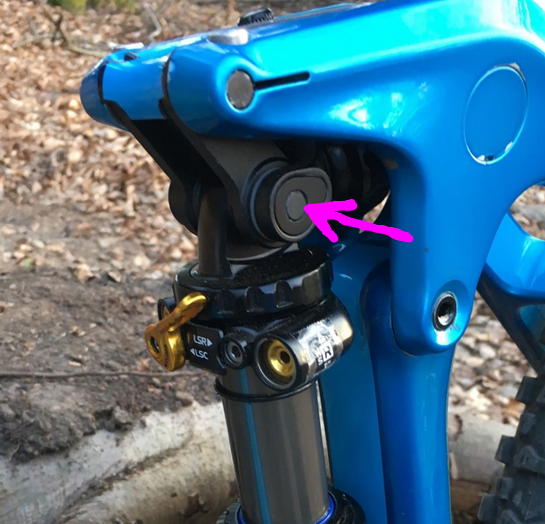

Du meinst den Ring? Ist auf beiden Seiten vorhanden.

Also nochmal von vorne, Buchse auspressen, neue einbauen und alles wieder zsammenfrickeln.:confused::ka::crash:.
Danke für den Tipp. Sowas in der Art hatte ich schon befürchtet:heul:.

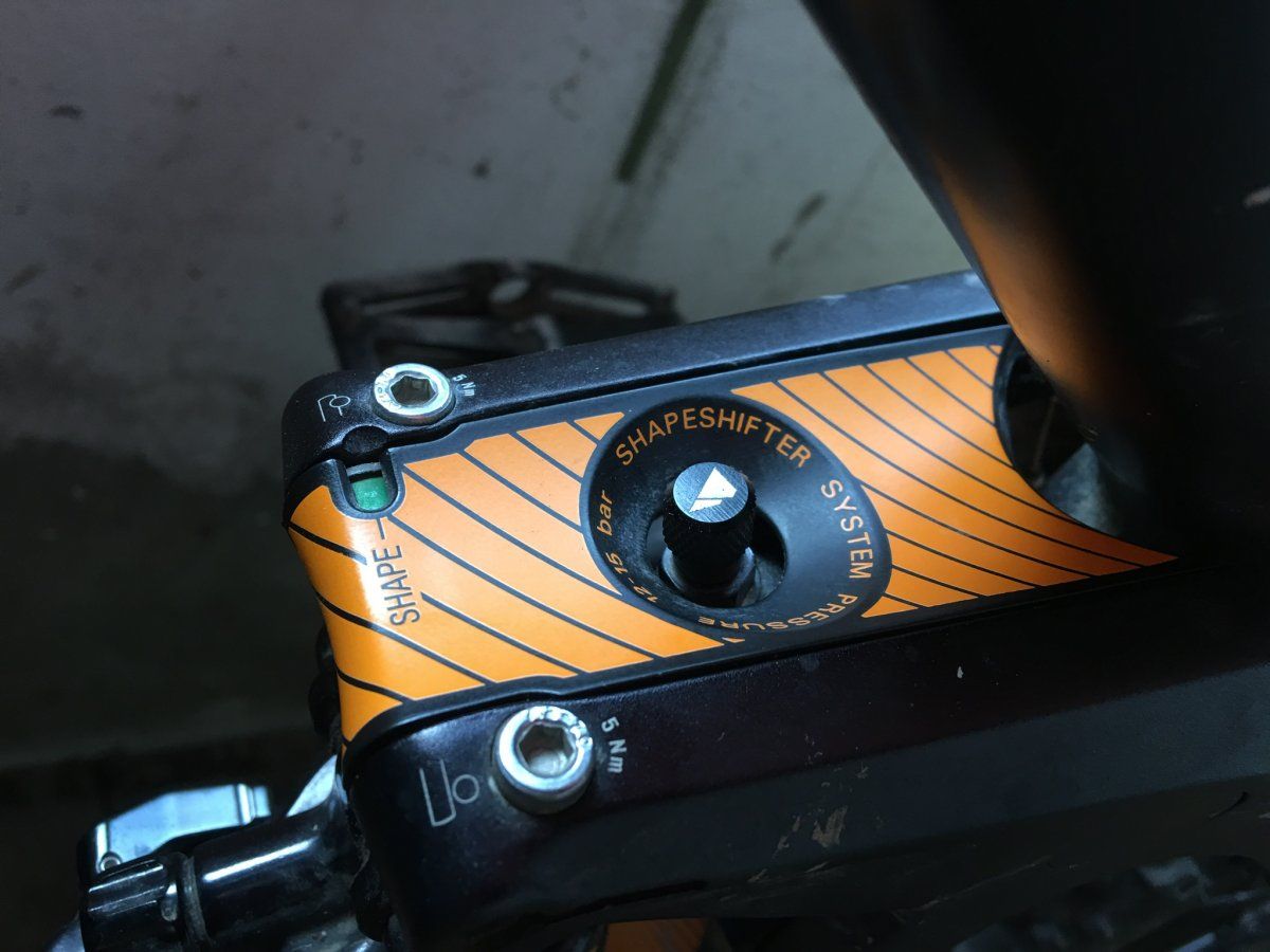

@Ascim: Nimm einfach die Abdeckung an der Wippe ab. Dazu nimmst du einen kleinen Schraubendrehen und gehst neben dem Sitzrohr unter die Abdeckung und hebelst sie nach oben (die Abdeckung ist im hinteren Bereich je an einem kleinen Zapfen befestigt und vorne am Bolzen eingerastet). Klappe diese nach oben und hacke sie vorne aus.
Der Zug ist unter der rechten Wippe an einem kleinen Metallstreifen eingehackt/fixiert.
Hole diesen hervor und löse die Vorspannung an der Fernbedienung. Jetzt nimm einen kleinen Inbus (ich denke 2 oder 2,5 mm) und drehen den Zapfen (wo der Zug durchgeht und verschraubt ist) solange bis du die Madenschraube siehst. (Du kannst auch vorsichtig den Zug mit drehen, dann geht manchmal auch). Löse die Madenschraube, aber Achtung, nicht zu weit drehen, sonst fällt dir die Schraube raus.
Ca. 2 Umdrehungen sollten reichen.
Nimm die Schutzkappe vom Zug und ziehe in Heraus.
Der Zusammenbau geht genauso einfach. Ach ja, lass den Inbus in der Madenschraube, so kannst du beim einführen des Zugs eine kleine Gegenspannung aufbauen...
