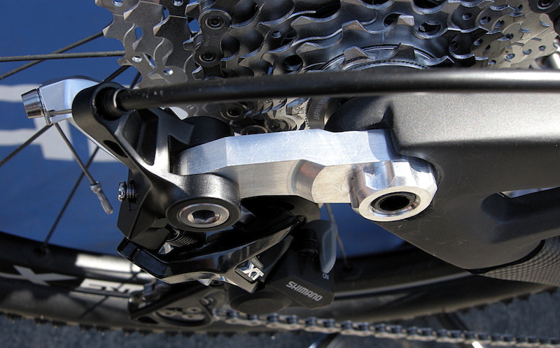

Wie sieht es denn mit denn mit dem XT Schaltwerk aus? ..musste eben feststellen, dass es nicht passt bzw. an der falschen Position ist. Es ist ein RD M786 direct mount. Brauch ich ein anderes Schaltauge?
