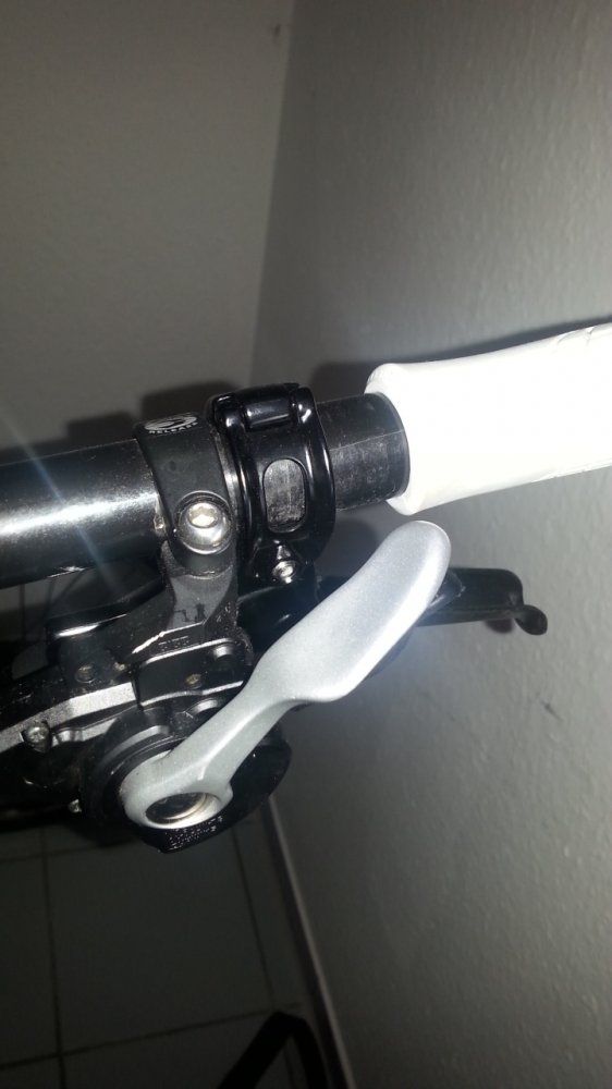

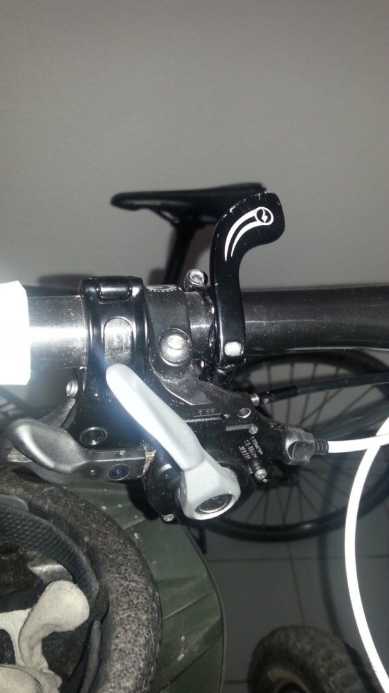

Hallo!
Ich würde gerne meine Elixir Trail mit meinen XT 10fach Triggern aufgeräumt an eine Schelle bauen.
Geht das zusammen mit Matchmaker Schelle und diesem Adapter:
http://www.trickstuff-shop.de/epage...886/Products/SZCASAINT&ViewAction=ViewProduct
Gefragt wurde es genau hier
http://www.mtb-news.de/forum/t/elixier7-an-shimano-xt-trigger-wie-geht-das.650821/
schon mal, aber keine Antwort. Daher noch mal (und als Beweis dass ich nicht zu dumm zum suchen bin ;))
Anbei noch Bildchen vom aktuellen, unaufgeräumten Zustand...

@ Henrik: Sorry, dass ich noch nicht geantwortet hab. Aber, mal ehrlich, dafür gibt es
http://www.trickstuff.de/bilder_PRO...irektmontage-Kombinationen_ohneBilder1_KL.pdf
Sollte nicht so schwierig sein, sich das benötigte Teil aus der Tabelle rauszulesen. Egal, ich mach's für dich: Was du dir rausgesucht hast, ist genau das richtige Produkt: Der "Saint"-Adapter. Den hab ich nur deshalb "Saint" genannt, obwohl er auch für für bestimmte SLX- und XT-Shifter passt, damit es nicht zu Namensverwirrungen kommt.
Viel Spaß beim Basteln!
