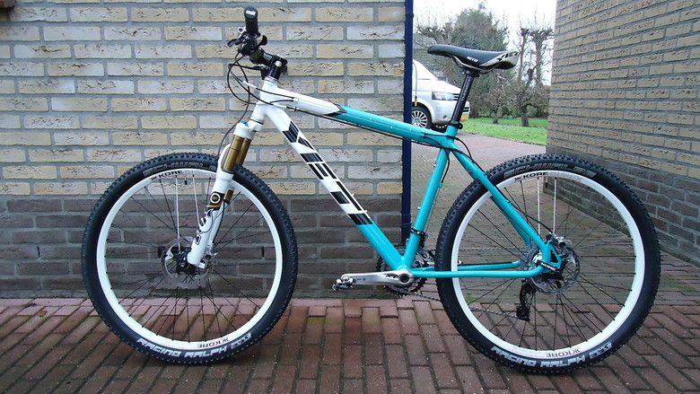

Geht bisschen in Richtung Yeti.
Ein bisschen Heller wäre das hier:
Anzeige
Re: SingleBe - Custom Steel Frame - Trail,AllMtn
Das "bisschen YETI" finde ich aber schöner....mir gefällt die SingleBe Lackierung irgendwie besser.
Ist aber noch nicht gesetzt...würde das Blau nehmen und eine dezente Banderole (Schwarz) am Unterrohr und den Kettenstreben umsetzen.
ja, so eine klassische Yeti-Lackierung hat einfach was. M.E. aber ausschließlich für Yeties "vorbehalten".
Anhang anzeigen 591379 (Quelle: http://www.vitalmtb.com/spreukenkoning)
Neeee...nicht mehr lange
Nachdem Yeti ja kein Hardtail mehr im Programm hat und das Procaliber eher nur zum Heizen ist kommt mein Stahlprojekt Stand jetzt in turquoise. Man sollte halt imho nicht 100% das Layout übernehmen, aber turquoise mit weißen Chevrons oder Banderolen hat schon was.
Erstes Yeti war bei mir 94 und das "aktuelle" ARC hat ja die von Dir zitierte Kombo, von Türkis kann ich irgendwie nicht so ganz lassen...

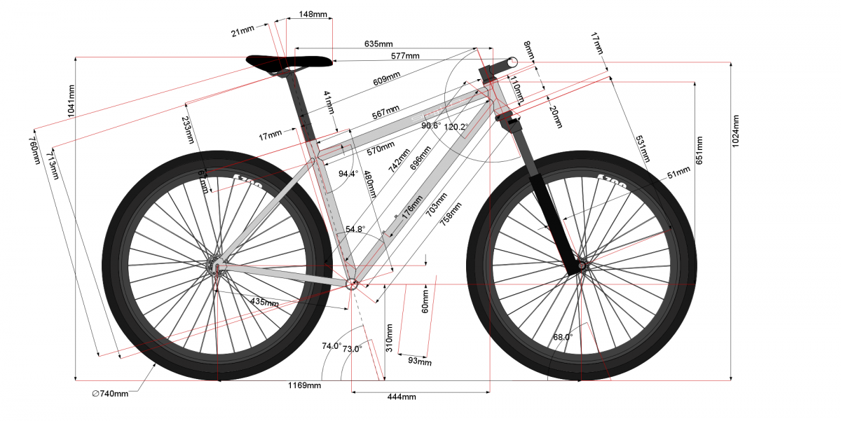

An der Geometrie wird noch etwas rumgetüfftelt...er fragte selber welche GeoVariante (etwa 3-4 Designs haben wir hin und hergeschrieben)
Sitzwinkel 74° / Lenkwinkel 68°/ Kettenstreben 435mm/ 60mm BBDrop/ HR 142x12
Alles in einem preislich für mich noch tragbaren Rahmen.....es dauert aber noch wohl länger hier.

heute einige Mails mit Tom gewechselt.
Geo steht nun fest.
Einige Änderungen/Entscheidungen meinerseits:
Keinen Riemenantrieb mehr...also kein EBB und teilbare Sitzstrebe rechts.
1x11 Antrieb wird hier umgesetzt....
Produktion gebucht für Oktober, eher kann er nicht starten.

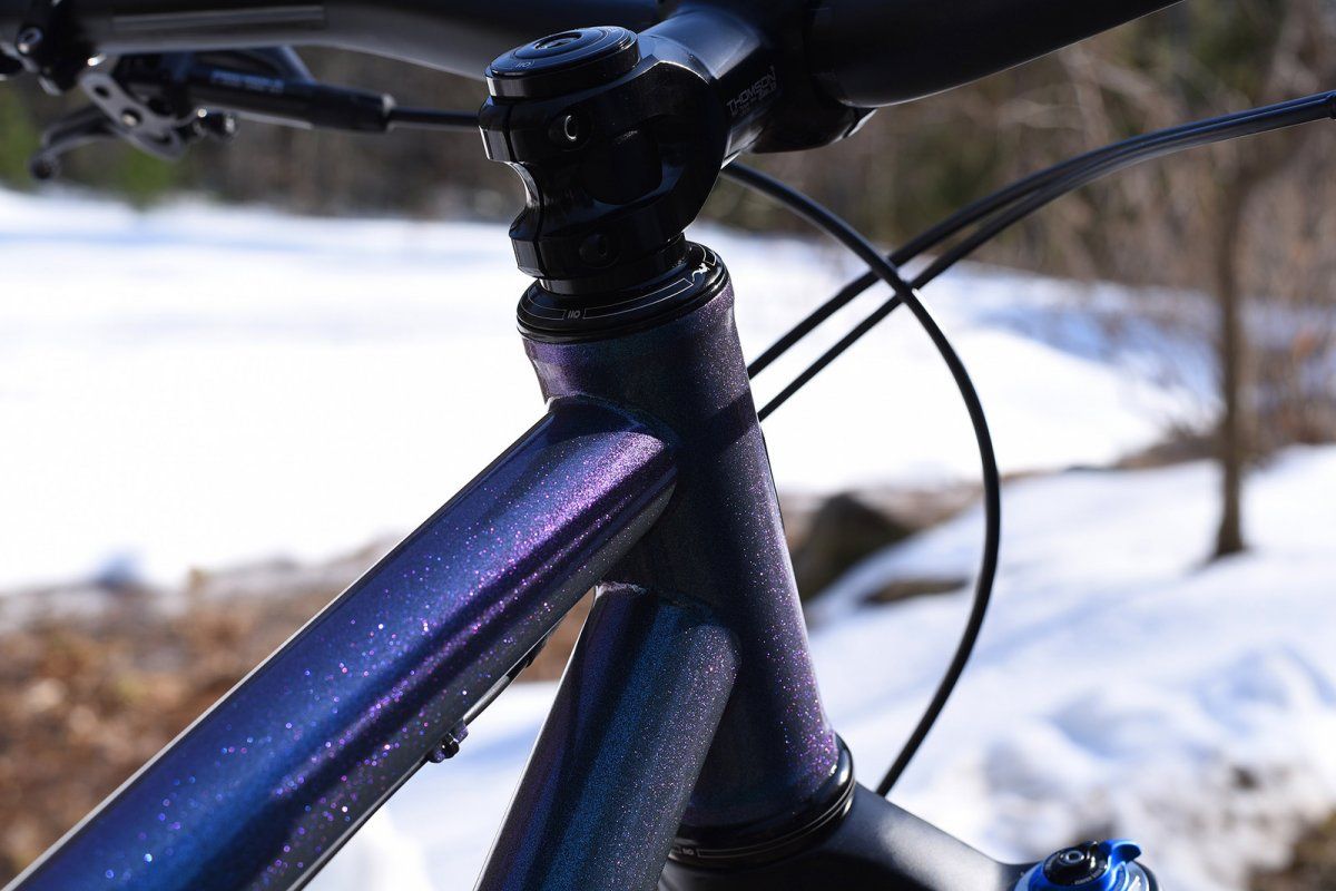

Thema Farbwahl / Ideen von Tom:
Hi, OK!
I like darker metallic paints with bright decals...
Or some fluid color transitions between colors. But we have still plenty of time to think about it ; ) I love matte finishes as well. Also gold color I like a lot : )
or grey-purple, grey-green, black-grey-gold ... theres many combination I like a lot.
Let me know when you want to book a production slot.
Thank you very much and have a nice day
Tom
