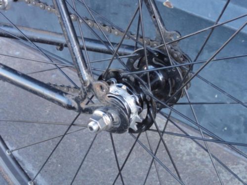

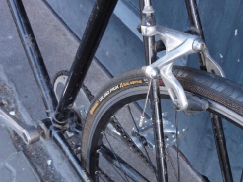

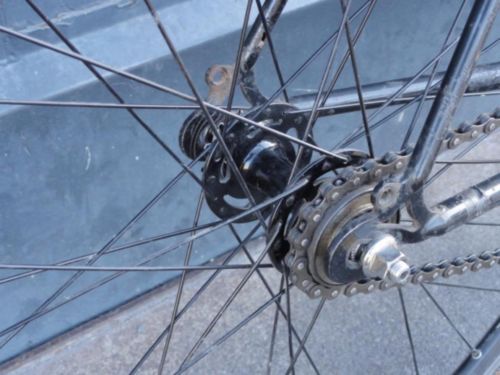

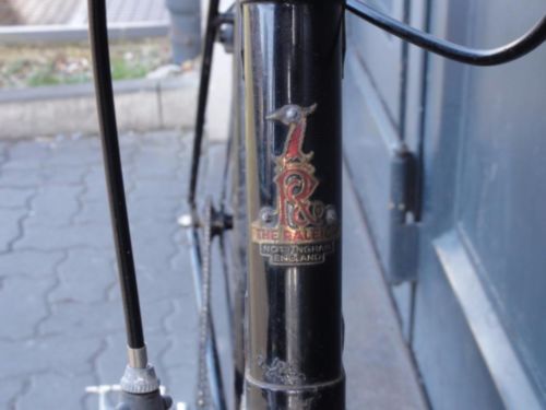

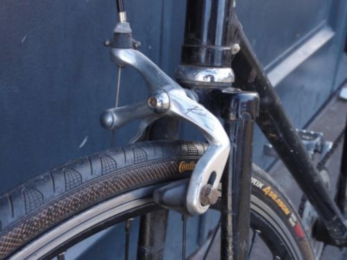

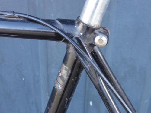

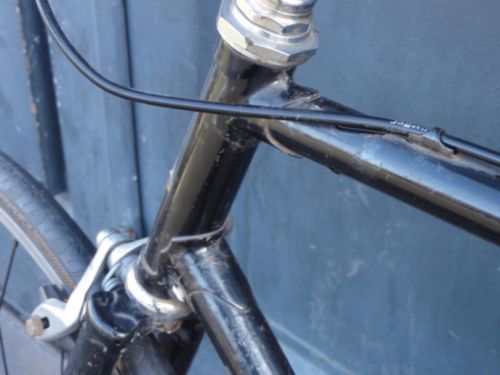

Nur ganz kurz. Hab eben beim stöbern nach Teilen in den Bucht-Kleinanzeigen folgendes gefunden:
Das Bike soll 120€ VB kosten, ist jetzt nicht ganz um die Ecke aber mit dem Zug durchaus erreichbar.
Was meint ihr? Lohnt sich das evtl auch?

Das schaut doch ganz gut aus als Ausgangsbasis. Handel noch runter auf 100€ und wenn es von der Größe passt nimm es mit ;)
Ist ein 57er Rahmen, das ist das wohl zu knapp nehme ich an?!
Hmm, naja, ist schon noch im machbaren Bereich, auch wenn ein 60er vermutlich passender waere (was vermutlich die naechste Groesse waere, wenn man das Rad noch neu bekaeme und man es sich aussuchen koennte)
Im Endeffekt kannst Du immer den eine Nummer kleineren Rahmen nehmen, als den 'idealen', dann brauchst Du halt u. U. eine laengere Sattelstuetze und einen hoeheren / laengeren Vorbau, alles machbar und wenn Du auf diese Weise guenstig an ein Rad kommst ...
So schlimm ist das nun auch wieder nicht ;)
Wenn der Rahmen jetzt ein 54er waere - OK, dann wuerde ich sagen, das ist definitiv zu klein.
'Perfekt' kannst Du spaeter immer noch machen, wichtig ist dass es erstmal 'los geht'.
Und das perfekte Rad werden sie Dir dann vermutlich am dritten Tag klauen :lol:
Das Rad hier vertraegt auch noch etwas breitere Reifen als die, die drin sind (28mm oder 32mm - man sieht auf den Bildern, dass noch Luft ist), das ist fuer die Waldwege hilfreich. Dann passen aber vermutlich nur noch Steckschutzbleche.

Bei älteren Stahlrahmen gab es öfters welche mit längeren Bremsen (57 mm Schenkelmass). Da bekam man auch 32er Crossreifen rein. Das auf den Bildern könnte so eines sein, da doch sehr viel "Luft" um den Reifen herum ist. Eigentlich schade, dass es die langen Bremsen bei aktuellen Rennrädern kaum noch gibt.
Eine wirklich schöne Basis das Rad aus den Kleinanzeigen - zumal für das Geld! Alleine die beiden 4Seasons Mäntel kosten zusammen schon mindestens 30Eur - dazu die Flipflopnabe und der Rest. Der Preis ist fair, der Zustand ist gut gerockt, aber als Stadtrad vollkommen i.O. Auch die gekrönte Gabel passt sich harmonisch ins Gesamtbild ein.
Wie oben schon von @Milan0 erwähnt: gute Basis, kann man für den Anfang fahren und Spaß haben, und wenn dir danach ist, auch noch mit besseren Teilen aus dem Gebrauchtmarkt pimpen. Richtig putzen und zerlegen würd ich es vielleicht, alles neu schmieren und vielleicht die Laufräder überprüfen ob noch alles zentriert ist. Für den Alltag vielleicht noch Schutzbleche und etwas breitere Reifen 32er? ran.
