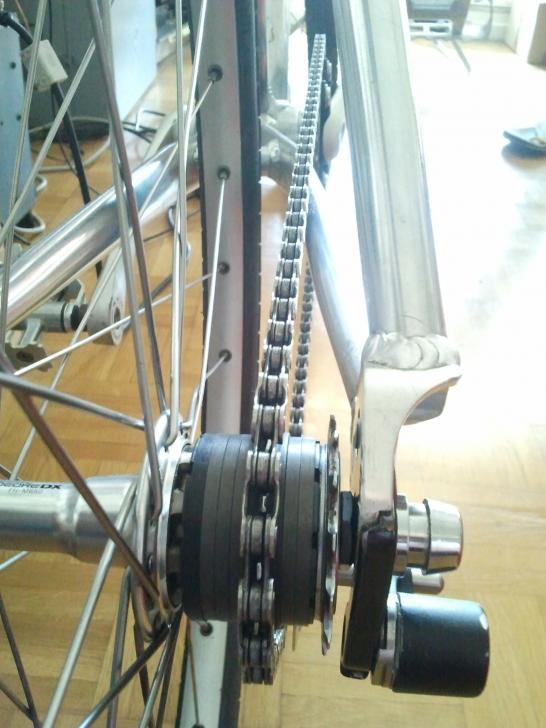

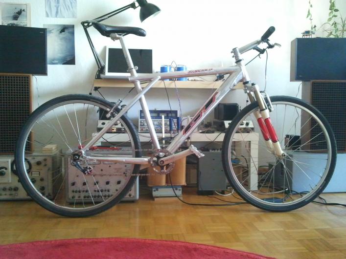

    So, nachdem mir irgendso ein Arsch mein geerbtes Stadtrad samt Schloss ausm Fahrradkeller geklaut hat, war es an der Zeit aus den diversen sich über die Jahre angehäuften Einzelteilen ein neues Rad zu bauen. Singlespeed diesmal.
    Mäntel V/H: Specialized Nimbus 26x1.5
    Schläuche V/H: Schwalbe und Specialized 26x1.5-2.2 thin
    Laufrad vorne: Shimano Deore DX HB-M650 mit Single Track Pro Felge
    Laufrad hinten, mit Freilaufkörper: Shimano Deore DX FH-M650, auch Single Track Pro Felge
    Spacer, Ritzel, Lockring: aus alten DX Kassetten, momentan ist ein 15er drin glaub ich
    Tretlager: BB-UN73 mit Hohlachse, etwas schmal aber okay
    Kurbeln mit Schrauben: Shimano Deore XT FC-M750 mit 175mm
    Pedale: ?? Alu und schön gedichtet jedenfalls
    Kettenblatt: aus einer XT Garnitur, 32 Zähne, wobei nur noch etwa 30 dran sind...
    Kettenblattschrauben: ?? mit zwei Unterlegscheiben jeweils
    Kette: alte Shimano HG, mit WD40 gespült
    Kettenspanner: Surly Singelator, auf pull gestellt
    Schnellspanner V/H: Shimano, alt und schwer
    Gabel (mit Kralle im Schaft): Rock Shox Judy XC, wird baldigst getauscht
    Steuerlager: Dia Compe, aus meinem alten Gary Fisher
    Vorbau: ?? ist glaub ich Stahl, schöne Schweißnähte jedenfalls
    Ahead-Kappe, Spacer: Dia Compe Plastik, Spacer aus Alu
    Lenker: ?? Alu, etwa 50cm
    Griffe: GT
    Bremshebel L/R: Shimano Deore XT BL-M739
    Bremsen V/H, Schrauben: Shimano Deore XT BR-M739 mit BBB Gummis
    Bowdenzüge/Hüllen: Shimano M-Line glaub ich, spiralförmiges Innenleben, schön flexibel
    Sattelstütze: ?? 27,2mm sitzt etwas knapp
    Sattelklemme: GT Schnellspanner
    Sattel: Selle Italia nt1 im Moment, später dann XO Flow
    Ah ja, und einen Rahmen hats auch, GT Zaskar LE 18" von 1998 glaub ich, BB Alu. Hat ein paar ordentliche Dellen, aber fürs Stadtrad gehts auf jeden Fall noch. Wird wohl irgendwann mal mit Nevr-Dull aufpoliert werden.
    Übersetzung ist im Moment wie gesagt 32:15. Ein Halflink, anderer Sattel und ein paar Reflektoren (Stadtrad immerhin) kommen noch dran.
    So, flame on.

    sehr schönes zassi.....viel zu schade, um nur als stadtschlampe zu versauern.....also...uffpolieren, 1-2 teile noch austauschen (plastik-aheaddeckel?och nö) und ab dafür

    mit etwas komfortableren reifen fände ich es noch besser.
    den stress mit halflink würde ich mir nicht geben (nur wegen der optik).

    Die HR-Nabe hat doch ein Außengewinde auf dem Freilaufkörper. Da kann man einfach den Konterring von einem BSA-Innenlager (Rechtsgewinde, von einem alten Innenlager mit einstellbarem Lagerspiel) draufdrehen, ist mMn hübscher. Ist eigentlich das Schaltauge krumm oder sieht das nur so aus?

    Ich glaub dem Zaskar ist es lieber als Stadtrad rumzufahren (mit zwei Schlössern) als wie die letzten paar Jahre im Keller zu liegen.
    Und was anderes als eine (NOS?) Plastik Ahead-Kappe war leider nicht in meiner Teile-Schachtel, gleiches gilt für die Reifen :)
    Das einzige was an dem Rad neu ist ist der jetzige Sattel (Selle Italia XO Flow, bin noch nie auf sowas angenehmen gesessen) und die Griffe. Ach ja, und kurze Kettenblattschrauben hat's jetzt auch.
    Das Schaltauge is krumm, ja, da hat's mich ein paar mal zu viel zerlegt. Aber auch die Linse vom Smartphone verbiegt die Optik ein wenig. Dem Surly ist's egal, das Ding ist selber nicht ganz grad glaub ich.
    Das mit dem Konterring ist eine prima Idee, danke, dem werd ich mal nachgehen.

    Stadtrad mit Geländeübersetzung - das erschließt sich mir nicht ganz.
    Wenn Du sowieso mit Kettenspanner fährst, warum nicht, Hausnummer, 36:15? Nachdem das Kettenblatt offenbar eh schon im Eimer ist...
    Aber vielleicht wohnst Du ja in San Francisco. ;)
    Ansonsten - hübsches Bike (mit Starrgabel wohl noch schöner), vor allem für eine Restekiste.

    Dann biege das Schaltauge doch gerade.
    Zufällig paßt das Gewinde der HR-Nabe genau ins Schaltauge :).
