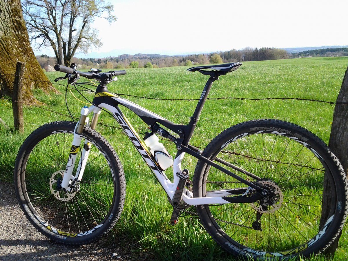

Habe gerade nur ein Bild vom Bike, ohne mich.
Wie man sieht, könnte ich den Lenker noch tiefer montieren.
Ein Bild von Mordred mit Ross und Reiter wäre hier zielführender...aber nettes Radl hast!
