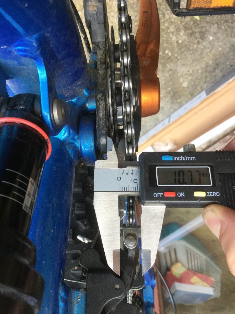

Hallo, ich habe bei meinen slide 150 9.0 HD vor ein paar Wochen festgestellt das dass große kettenblatt nicht ganz Rundlaufs. Klackert mit der Kette rhythmisch am umwerfen. Dachte mir das liegt bestimmt am Kettenbach selber, aber der Mensch der die erstinspektion gemacht hat, meinte das läge an der schaltungseinstellung. Hat nach der erstinspektion nicht mehr geklackert, aber dafür sprang die Kette immer ab :/
Habe letzten Samstag selbst mal das kettenblatt gegen ein anderes getauscht, in der Hoffnung das es weg dann besser ist. Ist es aber nicht.
Jetzt meine Frage, ist das vll so normal oder ist das Tretlager defekt ( es wackelt allerdings nicht oder macht Geräusche). Das bike ist zwei Monate alt.
Ich hab mal zwei Bilder mit der schieblehre gemacht, einmal mit Pedal oben und einmal mit Pedal unten.
Schleift die Kette permanent / bei allen Gängen oder nur starkem Schräglauf? Ist das Problem bei beiden Kettenblätter?
