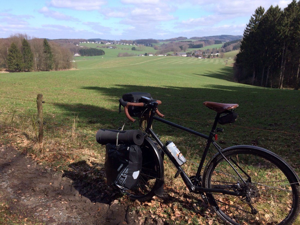

Nach einem Ritt über 3 Tage durchs bergische Land, der letzte leider im Regen habe ich neue Erkenntnisse bzgl. der Schutzbleche. Zu den C-Lite Schutzblechen kann ich jetzt sagen, dass seitlich kein oder kaum Wasser vorbeispritzt, aber hintere ist etwas zu kurz so dass mein gelber Packsack nach der Regentour von oben etwas eingesaut war, vielleicht brauche ich hinten noch einen Spritztschutzlappen. Das Klappern bei Unebenheiten empfinde ich jetzt nicht als so dramatisch dass ich die Schutzbleche nicht wieder kaufen würde, denke es hängt auch damit zusammen wie dicht das Schutzblech über dem Reifen montiert ist.
