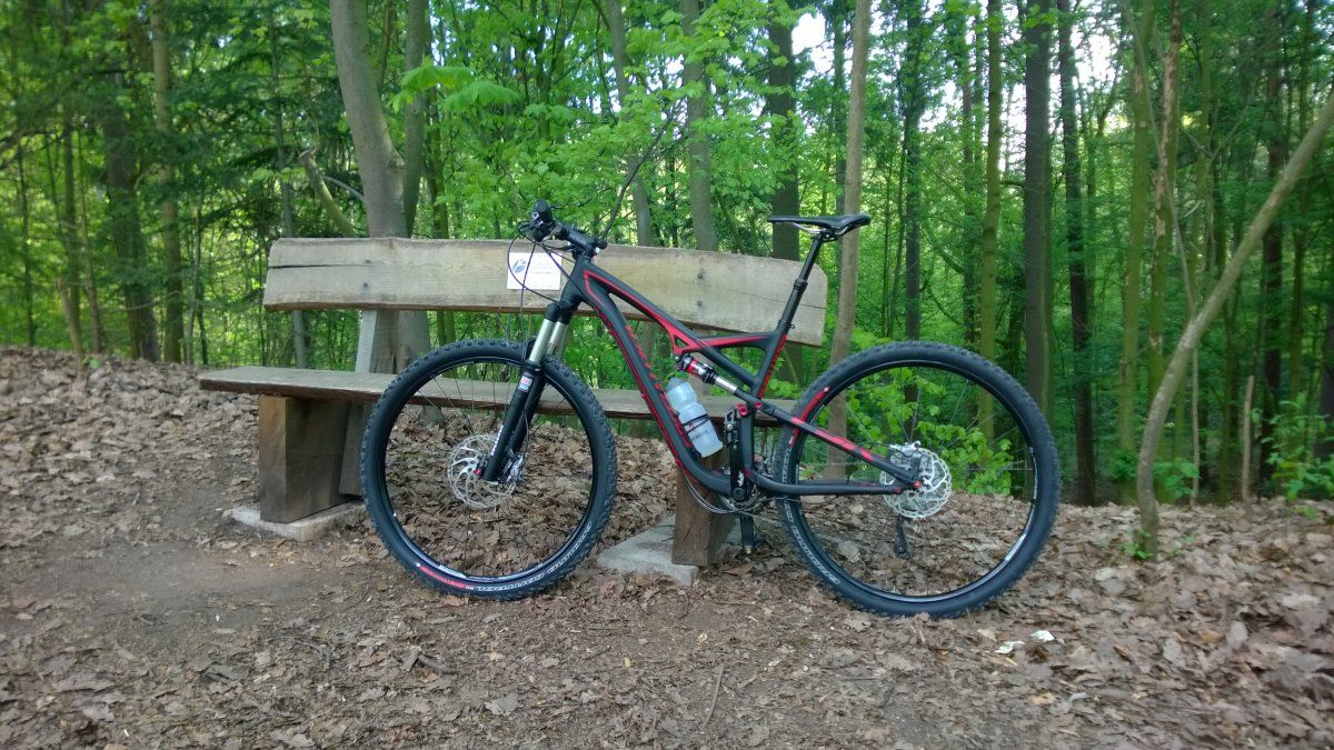

Ansonsten erster Saisonausritt gestern nach Feierabend:
