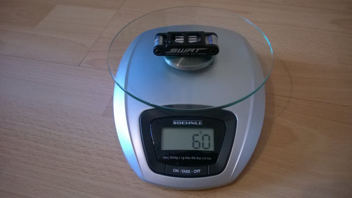

Um das ganze hier mal neben Worten auch mit etwas buntem zu füllen (auch wenn es schon wieder ein paar Tage her ist):
Zum einen das Minitool wenn wir gerade dabei sind.
Da sieht man auf der Oberseite (was im verbauten Zustand unten ist) die Mulden für den Finger zum rausziehen, eine für jede Richtung.
