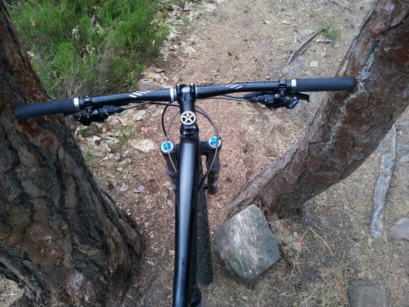

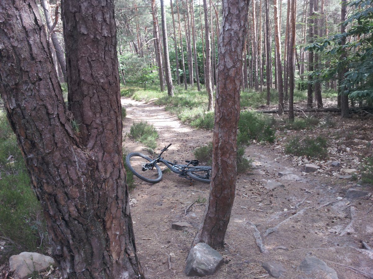

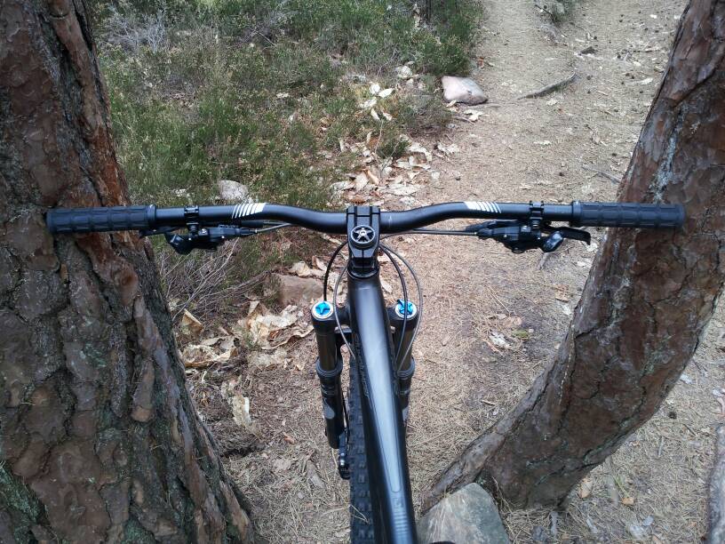

War´s auch. Beim ersten mal kam ich durch, beim 2. Mal (auch noch mit dem 720mm Lenker) bin ich mit der rechten Seite hängen geblieben und hab´ den Abflug gemacht:
Habe den 780mm Lenker von ´nem Demo genommen und ´nen 40er Vorbau.
Ich bin auch auf der Suche nach einem anderen Lenker. Was habt ihr so verbaut?
s. o.
:lol: :daumen:
Nee. Dadurch dass ich beim 1. Mal problemloß durch kam, habe ich mir beim 2. mal keinde Gedanken gemacht, dass es diesmal nicht wieder klappen würde.
Hatte aber wohl bei der ersten Durchfahrt den Lenker quer, denn wie man oben sieht, passt er 90 Grad zu den Bäumen nicht durch :ka:
