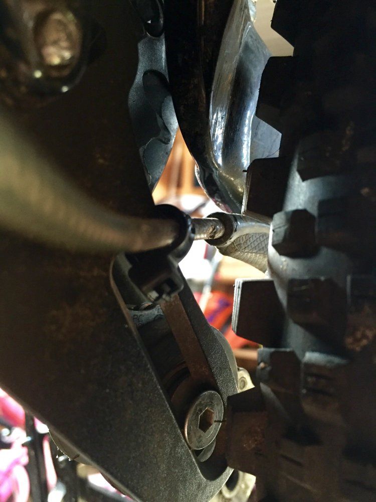

Ich brauche mal einen Rat bezüglich der Schaltzugverlegung an meinem Enduro.
Ich fahre seit kurzem den Schwalbe Rock Razor am Hinterrad. Seit dem tritt das Problem auf, dass der hintere Schaltzug beim einferdern an den Außenstollen des Reifens schleift (mittlerweile sieht man das dem Zug auch an).
Habe schon versucht den Zug irgendwo so hinzudrücken das er nicht mehr schleift, klappt natürlcih nicht...
Als kurfristige Lösung hat sich ein Kabelbinder bewährt, mit dem ich den Zug an der Kettenführung befestigt habe, um mehr Spielraum zu bekommen. Das funktioniert eine gewisse Zeit, bis es den Kanelbinder zerlegt...
Hat jemand evtl. noch einen Lösungsvorschlag oder hat jmand das gleiche Problem ?
Bei mir ist mit einem 2,4 Ardent dasselbe Problem aufgetreten. Da ich nur ein Kettenblatt fahre, habe ich den Zug mit einem Kabelbinder näher an die Kettenstrebe gezogen. Das funktioniert seitdem problemlos.
Ich habe mal versucht ein Foto von der Stelle zu machen. Man sieht im hinteren Bereich schon recht deutlich die Schleifspuren des Reifens. Ich werde da wohl auch nochmal mit Kabelbindern experimentieren...
Ich habe die Kettenführung etwas anders gestellt. Ist nicht viel. Aber dann hat der Zug mehr Platz.
