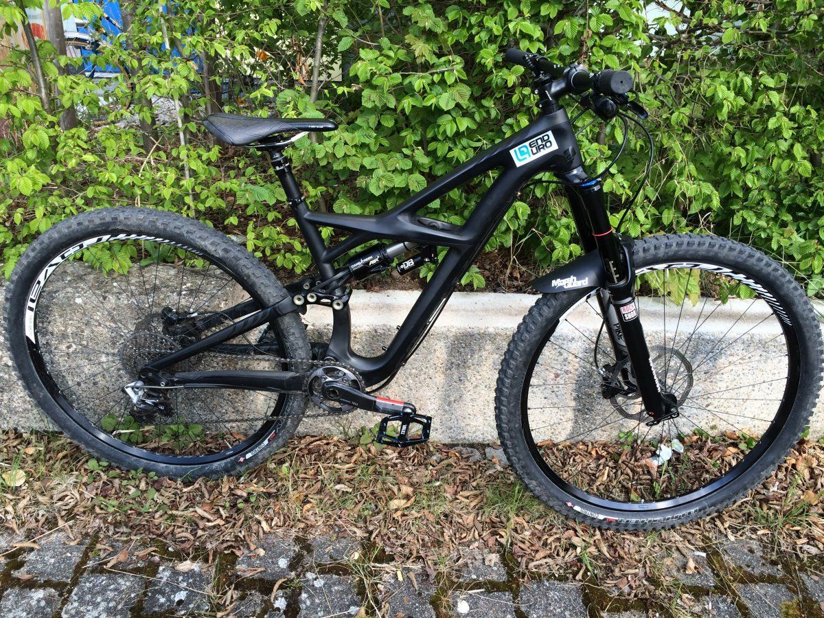

Hier mal meine Version...
Getauscht habe ich den Lenker (Spec Demo 750), das Kettenblatt (CARBON TI Chainring Spider X-Monosync 28 Zähne) und die Reifen (Magic Mary vorne und Butcher hinten, beide Tubeless.. )...

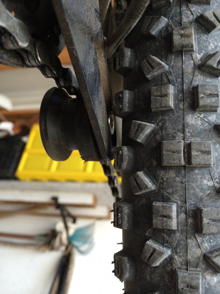

Also ich hab gestern mal Nach meiner KeFü geguckt. und etwas rumgeschraubt. Es liegt weniger am Umwerfer sondern an der KeFü.
Als ich die Rolle abmontiert hatte war das geräusch fast weg. Frage an die Schrauber Pro's: gibts ne möglichkeit die KeFü etwas zu "verbiegen" oder muss ich einmal das komplette Blatt abnehmen?
KeFü Schleift
Umwerfer Schleift nicht :D

Biegen. Ist eh 'n total schwindliges Teil...hab' meine auch schon geschrottet (incl. Lager in der Rolle. Hier passen aber die, die normalerweise in der Inliner-Rädern stecken).
Original gibts lt. meinem Freundlichen nix da der Hersteller wohl nicht in D anbietet.
E13 funzt aber auch...
