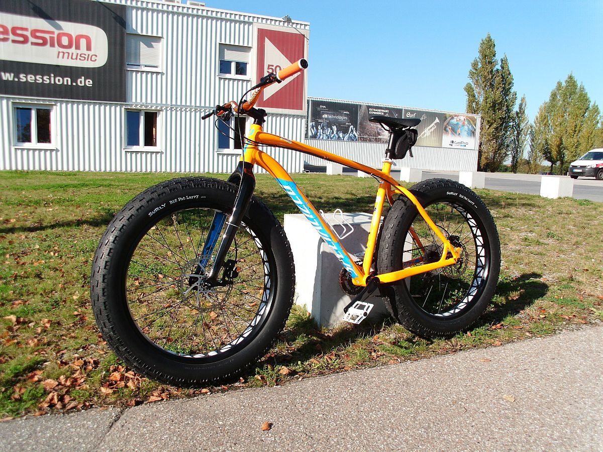

So, wie von "Sale" vorgeschlagen nach nem Topeak geschaut. Der Händler hatte genau den auf Lager. Topeak Explorer 29" Disc Version. Die "grossen Aluklötze" unten hab ich kurzerhand abgesägt - passt und man muss nicht so weit auseinander biegen. Das "große Loch" das dabei bleibt wurde mit einer Reduzierhülse verkleinert und aussen drauf kommt ne Unterlagsscheibe. Die silbernen Halter werden noch schwarz gelackt.

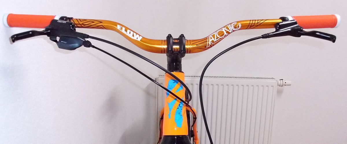

Wegen der Achs-Angst hab ich den Radausbau vermieden und TELE 5 sitzt mir im Nacken, doch ich denke auch, dass das funzt. Sind ja leider keine Maße dabei...
Mein Fatboy jetzt mit 10 Gängen (ohne Umwerfer), mit Surly BFL, ohne Grip Shift und Azonic Lenker 2“ Rise.
Und die Ceylon Tee Flasche 0,75 Liter vom Lidl passt auch exakt in den Flaschenhalter :D
Jetzt fehlt nur noch ein Kurbel-Kettenblatt Umbau, …. an diesen ich mich noch nicht so recht ran traue.

Sieht gut aus, den Azonic hab ich auch und bin zufrieden. Ich meine gelesen zu haben, dass Du eher der gemütlichere Fahrer bist. Hast Du daher schon einmal über einen etwas kürzeren Vorbau nachgedacht? Ich fahr jetzt seit paar Tagen mit dem kurzen und fühle mich nicht mehr so gestreckt. Hätte nicht gedacht, was die paar cm ausmachen.
...Jetzt fehlt nur noch ein Kurbel-Kettenblatt Umbau, …. an diesen ich mich noch nicht so recht ran traue.
Nur Mut, Fettydriver! Rein handwerklich ist da wirklich nicht viel dazu. Das Tretlager lößt Du nur mit einem Inbußschlüssel, ebenso wie das kleinere vordere Blatt. Selbst wenn Du ein kleineres Kettenblatt vorn montieren möchtest ist das kein Problem ;) .
