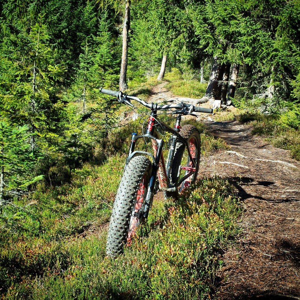

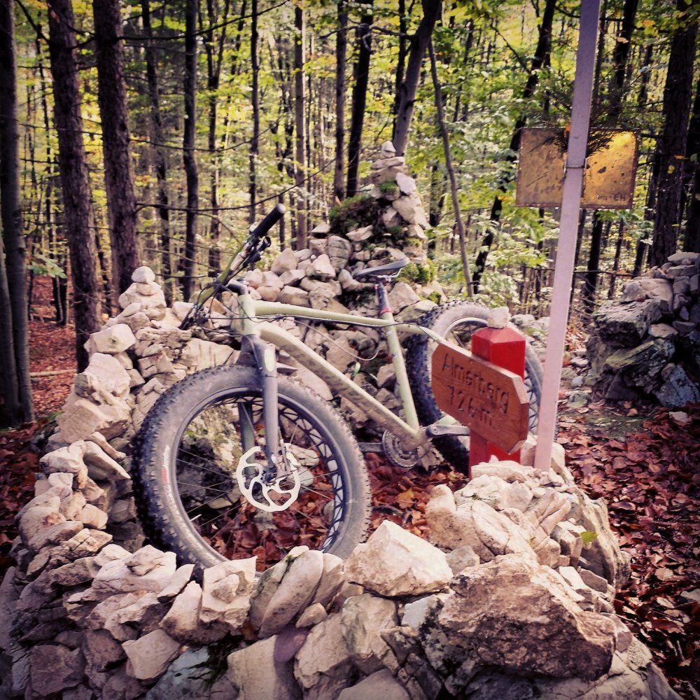

Hab mir ein bisschen den beitrag angesehen und bin teils begeistert!
Habe auch 2 Fatboys und bin damit schon einiges gefahren...angefangen beim Hometrail über die Alpenrunde bis tief in die Südkaparten auf die trans fageraś!
Ja sogar beim Helibiking war ich mit dem Fatbike unterwegs, allerdings da noch ohne Rs Bluto, was mich dazu zwang den speed am trail rauszunehmen. www.tcp-xpower.com
Habe einmal das Fatboy
Sixpack lenker
x7 trigger auf x0
Commandpost inkl. Griffe
Specialized bennies pedale (empfehlenswert)
Sram kette/Kasette x9
Sram guide auf derzeit noch hs1 180/200
(alligator 180/200 in grün sind am weg)
Bashguard (ist beim expert in der version nicht möglich da die Kurbel stärker geschwungen ist)(und in beiden fällen streift der umwerfer...beim fatboy ist es akzeptabel beim expert geht es einfach nicht)
Fatboy Expert:
Specialized enduro lenker
sram x0 auf x0
bennies in rot ( normalerweise black)
Rockshox Bluto 120mm
HOPE Fatsno nabe (umgebaut von Sören speer!!! liefert super tolle arbeit und ist extrem billig alles in allem unter 200 mit neuen ultra light speichen und nabe nippel versand) (auf mtb news @ runterfahrer)
Avid x7 trail 180 200
Specialized Commandpost 2014

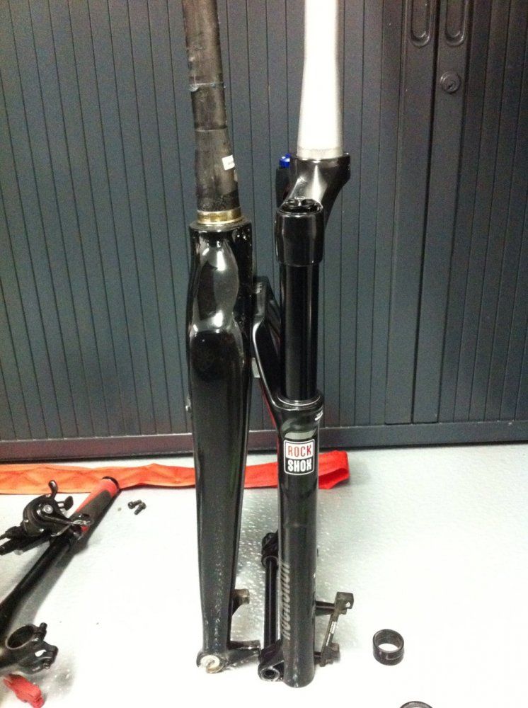

na, komme nördlich vom chiemsee, am inn. kann mir ein fatboy-kollege hier sagen wie die kralle im carbon gabelschaft auszubauen ist? einfach rausreissen? oder anderer trick? ich will den schaft kürzen...
Wenn du den Schaft kürzen willst, brauchst du die Kralle doch wieder. Warum sie nicht einfach etwas tiefer schlagen?
Edit: Danke @duke209 , wieder etwas gelernt! Expander anstatt Kralle.
:winken:
So isses. Beim reinschlagen einfach eine olle Gewindeschraube eindrehen und anschließend auf den Schraubenkopf schlagen. Die Kralle kann dabei ruhig etwas tiefer als die entgültige Höhe des Gabelschaftes sein.
Ist da tatsächlich eine Kralle im Carbonschaft? In Fachkreisen wird sowas doch immer als Gift bezeichnet.
:winken:
Kein Ahnung Jonas. Ich bin von meiner Lefty bzw. von den geänderten Gabelbrücken ( neuer Schaft ) ausgegangen. Bei ebend gemachtem Carbongabel-Bild sieht mir das aber auch nicht nach einer Kralle im eigentlichen Sinn aus.

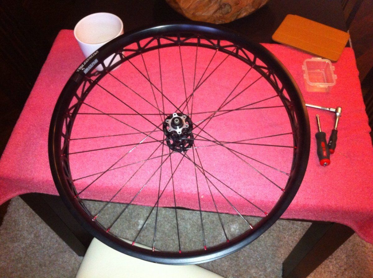

Heut auch etwas geschraubt.
Ausgespeicht und mit Hope Fatsno neu eingespeicht. Finale Zentrierung morgen.
2cm Spacer werden entfallen und zunächst ein 0,5er untergelegt.
Ggf. fliegt der dann auch noch raus, da ich rein rechnerisch mit dem 120er Fat 2cm über meinem 301 mit 27,5er 160mm Mattoc liegen werde.
