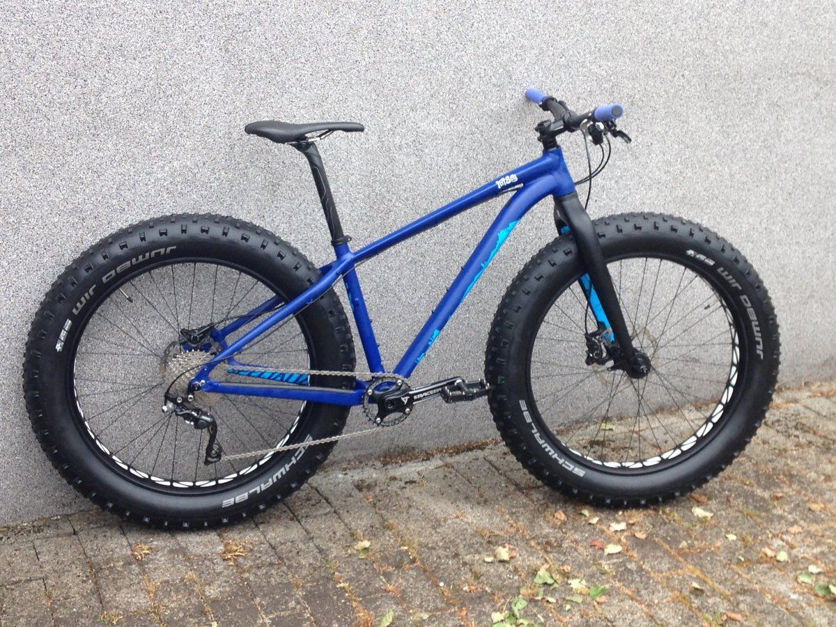

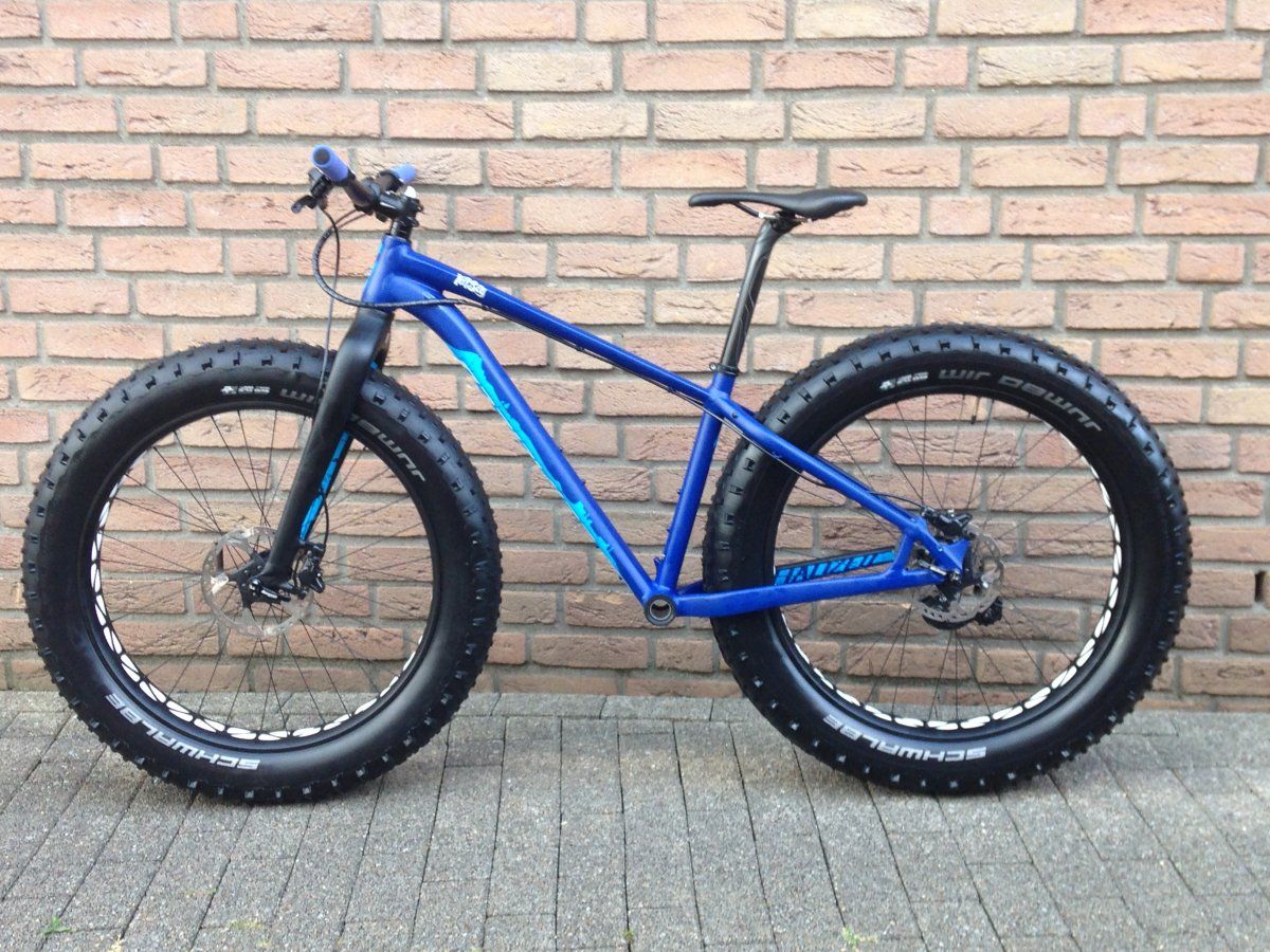

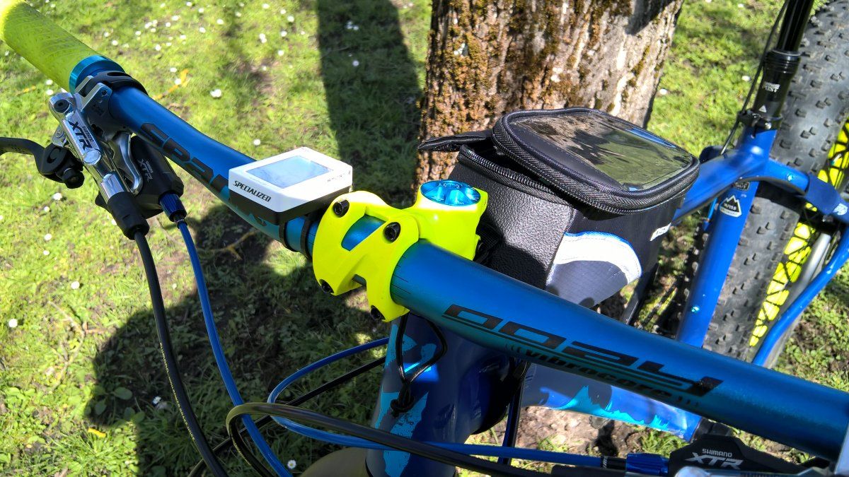

Nachdem das Angebot an neongelben Vorbauten so gut wie gar nicht vorhanden ist, habe ich meinen Specialized Vorbau selbst lackiert.
Leider hält das an den Kanten nicht sonderlich gut. Ich sollte das von einem Lackierer erledigen lassen. ;)

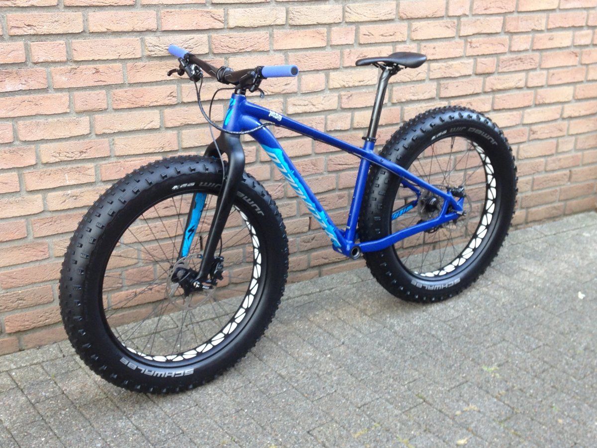

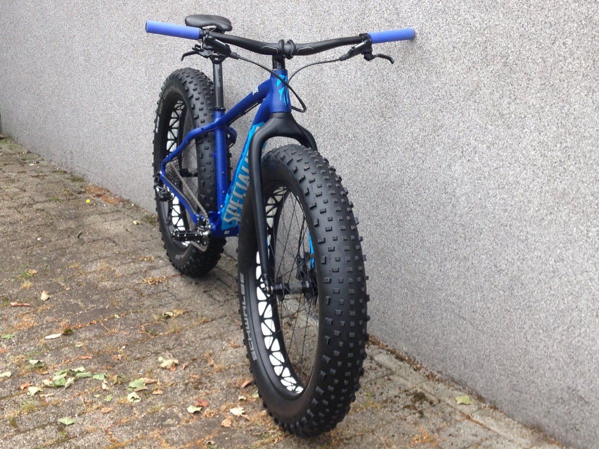

Moin
Wird das nicht zu hoch vorn? Ich überlege auch noch welche Länge. Kannst du mir mal bitte ein Bild von der Seite machen
Bitte sehr , bitte gleich :winken:
Ich komme mit dem L Rahmen und der 120er Bluto sehr gut zurecht.
Ein Freund hat den M Rahmen und ist mit seiner 100er Bluto auch sehr glücklich.
