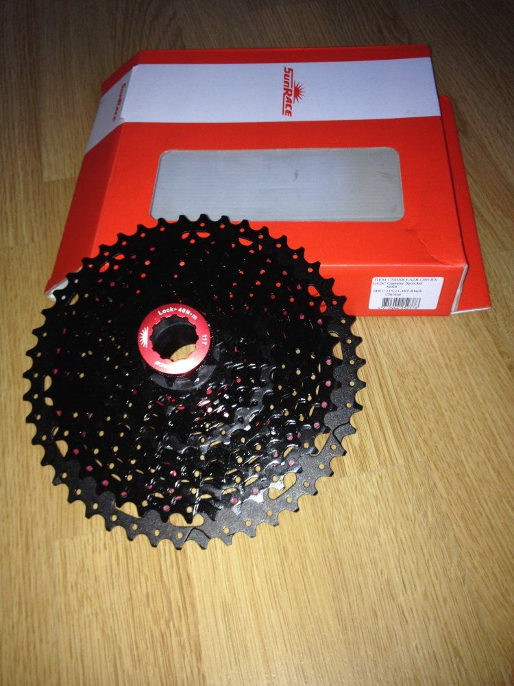

Kann mir jemand behilflich sein?? Suche nen passenden Freilauf für die Umrüstung auf 11-fach,
fahre das 2013 Fatboy mit Originalnabe ( mir wurde mal erzählt Novatec ).
Kann mir jemand helfen???

Wenn 10-fach verbaut ist, dann bleib einfach bei Shimano-Kassetten.
.....deswegen brauch ich trotzdem nen neuen Freilauf für die 11-fach Kassette
Wir habens grad letzten Freitag im Shop probiert:
Die 11-fach Shimano XT 8000er Kassette mit 11-46 passt auf den normalen Shimano Freilauf drauf.
Deshalb wird's bei meinem Fatboy SE auch Shimano XT 11.fach und nicht die Eagle von SRAM. Der Preis und die Schalthebelbedienung ist ausschlaggebend. ;)
