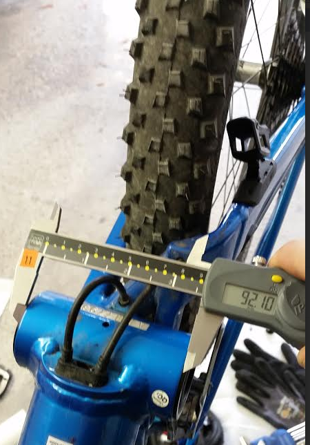

Konnte mit dem Werkzeug nix anfangen, obwohl mich Canyon auf die RaceFace beschreibung geleitet hat. Dort stand alles drin, guckt hier:
https://www.canyon.com/download/manuals/Manual_Race_Face_Crank.pdf
Das breiteste Radlager ist da mit "83mm BB Shell" angegeben.
Meinst ist 92mm Breit, guckt hier:

Das verbaute Lager ist ein Race Face X-Type BB92 Pressfit Innenlager. Für den Ausbau benötigst Du ein Auspresswerkzeug. Für dein Einbau dann wieder ein entsprechendes Einpresswerkzeug.
Und ja, Pressfit Innenlager neigen oftmals dazu, zu knarzen.
