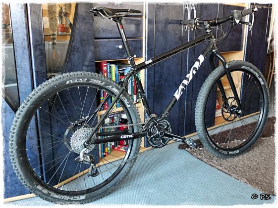

So, die Salsa Forke ist da!
Eingebaut und vermessen baut sie exakt genauso hoch wie meine 100mm Fox Gabel! :daumen:
Nun muß ich nur noch einen Bremsadapter bestellen und darauf warten, da die Salsa Gabel IS-Aufnahme hat! :heul:
Ansonsten gefällt mir das Gesamtbild schon mal sehr gut!

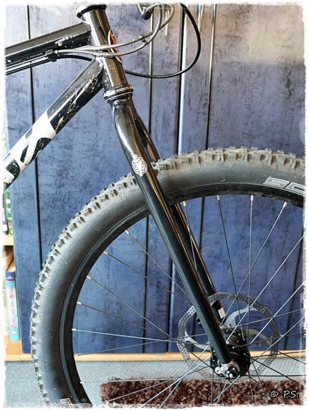

Wenn die Bremsadapter da ist dann schreib mal bitte wie sich das Rad mit der Gabel fährt. Wenn man sich die Bilder von der gabel anschaut dann ist ja nach oben zumindestens viel Platz für eine dicke Pelle.
Da geht auch in der Breite noch einiges!
Ich fahre Nobby Nic 2.25 und habe neben dem Reifen auf jeder Seite noch ca. 1,6cm Platz bis zur Gabel!
Die Breite der Gabel beträgt in Höhe des Reifens etwas mehr als 9cm!
