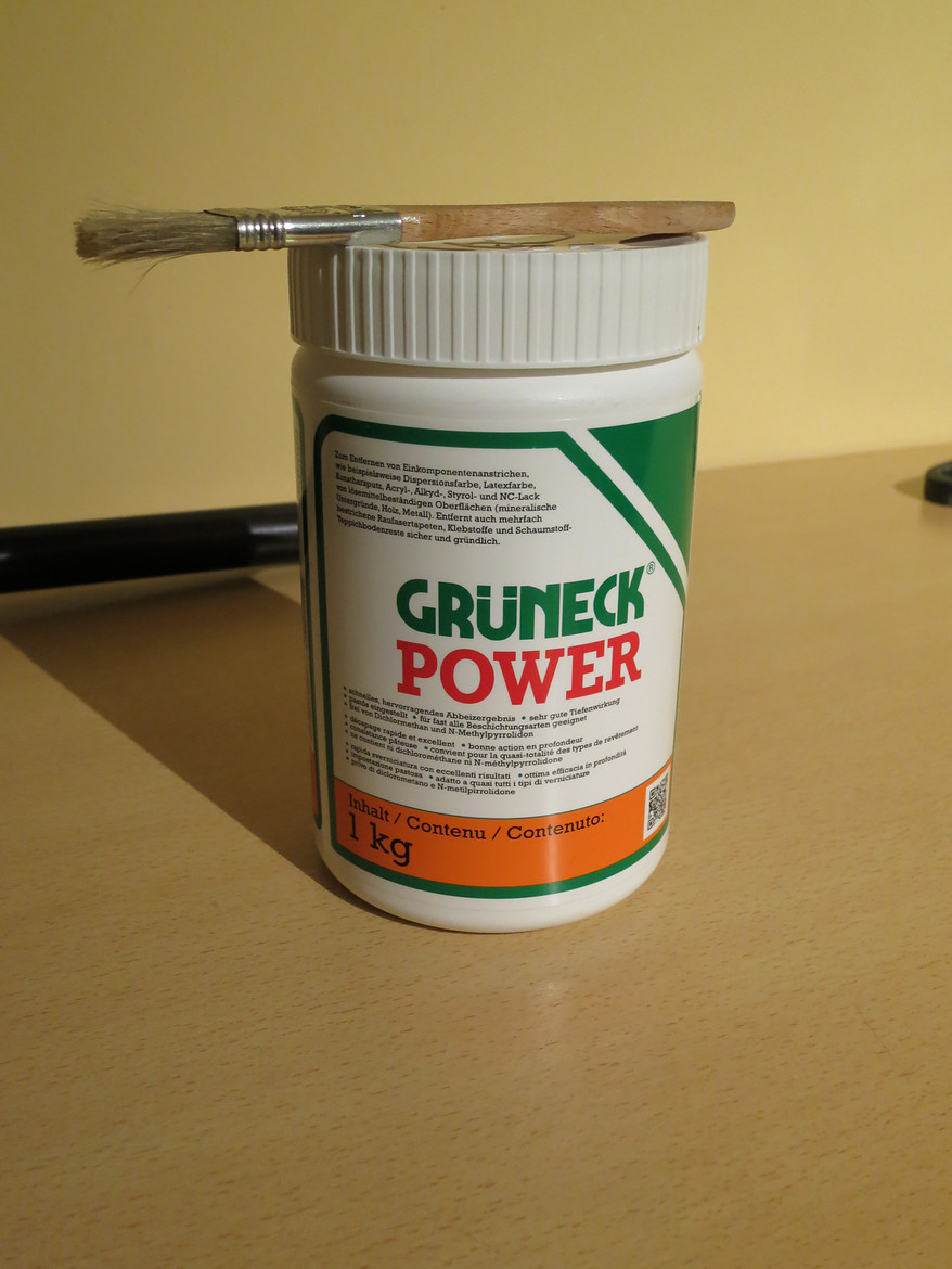

Ich wollte aber 2x9 aufbauen. CK und Exzentriker hab ich kurzerhand verkauft. Und jetzt: runter das Pulver :D
Eine Riesensauerei.... Das werd ich nächstes Mal professionell machen lassen. :D
