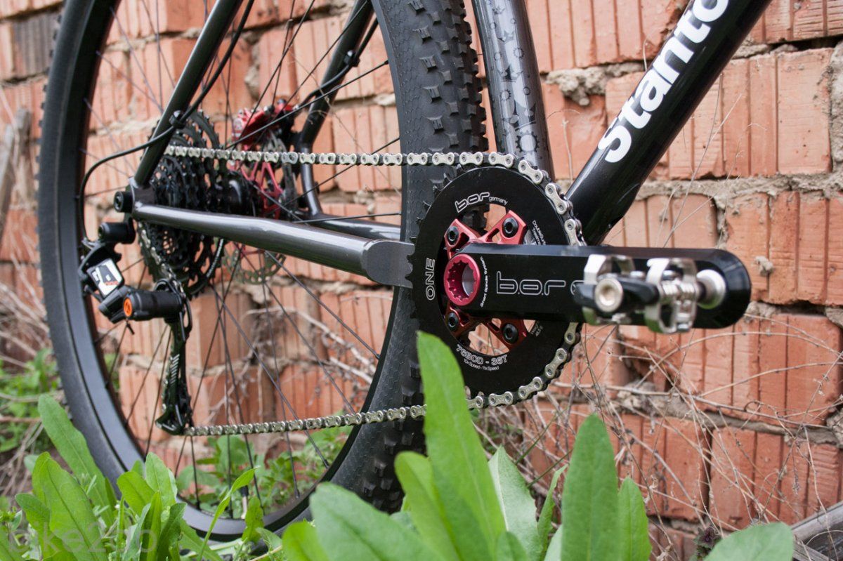

Hallo Stahlfans,
erstmal möchte ich mich bedanken für die tolle Inspiration und die vielen Ideen hier im Verlauf!
Ich lese seit Ende des letzten Jahres mit und einige besonders hübsche Exemplare haben mich motiviert auch ein 29" Stahlbike aufzubauen. Nun steht der Bock endlich einsatzbereit da und ich freue mich auf die ersten Ausfahrten.
Die Praxiserfahrungen dazu und kurze Tests zu einzelnen Bauteilen gibt es demnächst auch auf dem Blog zu lesen. Neues Bildmaterial stelle ich gern hier mit rein. :)
Angenehme Feiertage!

Schaut top aus :daumen: Fehlt nur noch eine Dropperpost! Magst du was zur Schaltung erzählen?
Eine passende Vario-Stütze ist tatsächlich schon auf dem Weg! Ich konnte nur nicht mehr warten bis die da ist. :)
Bei der Schaltung spielen Box One Schaltwerk und Trigger zusammen mit der e13 trsr Kassette und b.o.r. germany Kurbel, aktuell mit 36er Kettenblatt.
Ich bin es tatsächlich noch nicht ausreichend gefahren um genaue Details dazu sagen zu können, weil ich jetzt lange krank war. Auf dem Montageständer beim Einstellen läuft allerdings schon mal alles gut zusammen und bei den Proberunden auf dem Hof gab es auch keine Probleme. Aktuell bin ich nur mit der Position des Schalthebels noch nicht zufrieden, da der Hebel durch den Push-Push-Mechanismus für beide Schaltvorgänge noch nicht optimal erreichbar ist.
Ich hoffe jetzt über Ostern komme ich mal ein bisschen raus damit ich mir einen ersten Eindruck im Gelände machen kann.

Gratulation :daumen: sehr gelungener Aufbau, interessante, nicht "alltägliche: Komponenten, find ich cool
