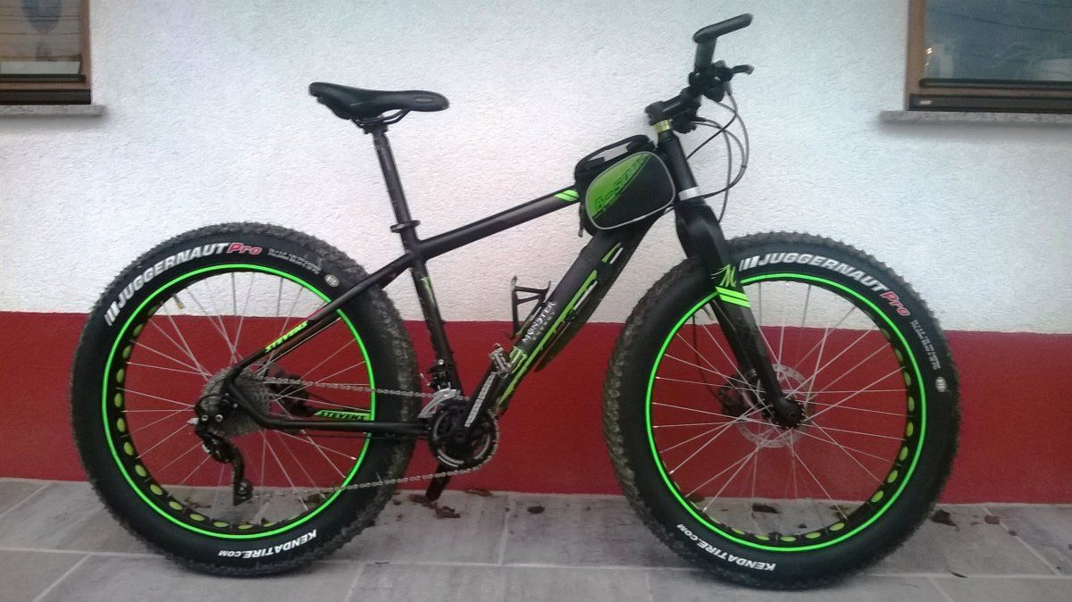

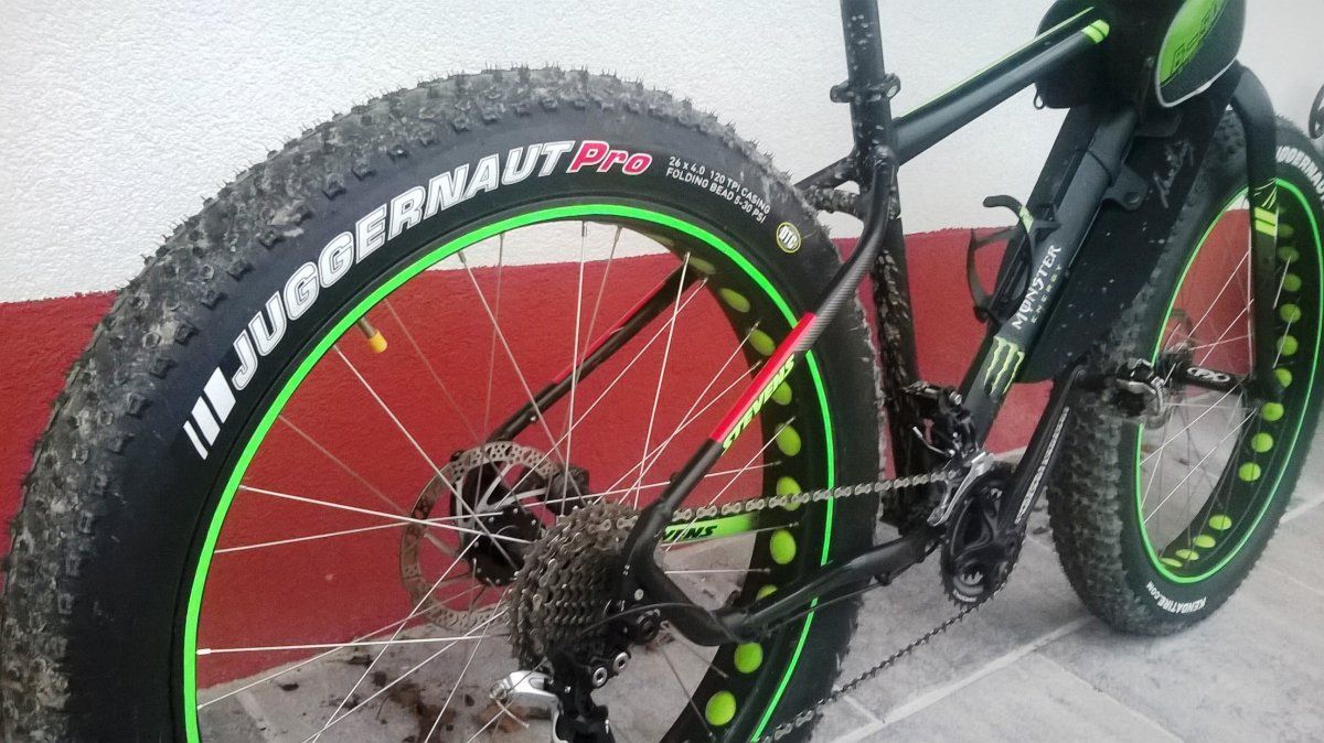

Hallo Mobster Kollegen !
ich lese hier schon seit Oktober mit und fahre seither auch ein Mobster .
Eigentlich bin ich ein begeisterter 29er Fan ( Trek superfly Carbon Fully ) das war mir für den Winter aber zu schade .
Also hab ich jetzt gut 500 KM am Fatty durch den Winter getretten - fazit .... Leider sehr Geil !
Von meinen 29er Kollegen immer noch belächelt hab ich aber im Gatsch deutlich mehr spass als sie :) ( Die haben Puls 160 ... ich 140 )
Das lassen sie mich aber auf den Trockenen Verbindungsstücken spüren ..... ( Ich puls 160 ... sie 140 )
Deshalb hab ich mir die Juggernaut Pro besorgt .
220 g leichter als der JJ sind gerade mal 440g in Summe .... Naja / hab jetzt 14,6 Kg ( incl. Pedale und FR Schläuche )
Bin Gestern eine flotte Runde damit gefahren 30Km mit 19,7 Km/h schnitt - das ist schon fast 29er Wert .
Der Reifen ist sehr sportlich ! Kippt stark in die Kurfe - wenn man aber wie beim Motorrad den Lenker in der Kurfe gegendrückt schafft man super Schräglagen . Luftdruck Vo. 0,6 Hi. 0,8 gleich wie JJ . Dämpft deutlich straffer aus der JJ . Rollt deutlich leichter auf Asphalt .
Aber ..... im Gatsch / Schlamm eine deutliche Niederlage :-( setzt schnell zu und AUS - das Fatty steht genauso wie ein 29er mit 2,4 Mountain King . Ich hasse es durch den Dreck zu schieben .
Werde den Reifen noch ein wenig testen - aber da es ja mein Winterbike ist werde ich wohl die JJ wieder montieren .
Als Ganzjahresreifen sicher OK - aber Winter und Gatsch / Schlamm eher unbrauchbar .

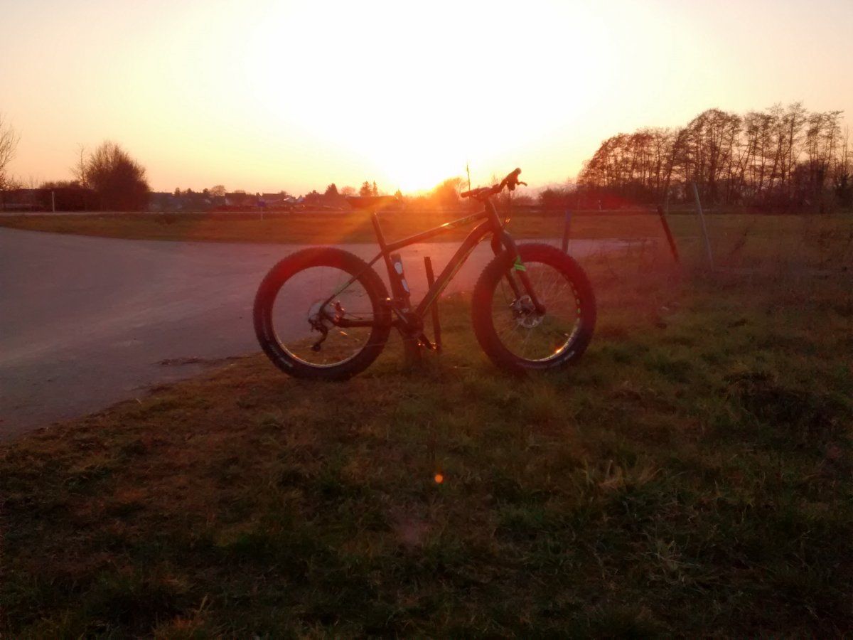

Der Frühling kommt.....
Partlist : (fett gedruckt sind die Teile die ich in den letzten Tagen ersetzt habe). 23.03. 2016 aktualisiert
CHASSIS
Rahmen Aluminium 6061 DB
Gabel Alloy Tapered Steerer 1 1/8 - 1 1/2" Unicrown
Steuersatz STEVENS MTB AL Integrated TS Cartridge
Bremsen Tektro Auriga, 180/160mm -> Shimano SLX Bremsen mit 2X180mm XT - Rotor
ANTRIEB
Kurbelsatz Race Face OCK 12 RXC 36-22
Schaltung h Shimano Deore XT RD-781
Umwerfer v Shimano Deore FD-M616 Directmount
Kette KMC X10 Silver -> Shimano SLX CS HG
Kassette ShimanoSLX CS-HG 50 -> CS HG 81 10 11-36
LAUFRÄDER
Naben Oxygen 150/197 mm
Felgen Oxygen 2B-80 Alu Disc
Reifen Schwalbe Jumbo Jim Evolution 4.0", faltbar, 12mm Oxygen Steckachse hinten, 15 mm Kinetics Steckachse vorn
COCKPIT
Lenker Oxygen Driver Rise 1", Aluminium, 9°, 700 mm
Vorbau Oxygen Driver Alu OS 31.8 mm 6°
Sattel Oxygen Havoc -> Terry Fisio Tour
Sattelstütze Oxygen Driver Alu 350 mm
Schalthebel Shimano Deore SL-M610 -> SLX
Bremse Tektro Auriga Disc -> SLX
Griffe Oxygen Grips -> Ergon GE1
DATEN
Gewicht folgt..
Größe 20" - 50 cm
Farbe Velvet Black
Außerdem wurden Plattformbedalen eines mir nicht bekannten Herstellers montiert, von meinem 29er.
