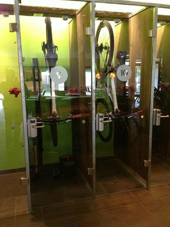

Boxen finde ich gut. 2er-Boxen benötigen natürlich weniger Platz. Boxen in einem Raum wird nicht gehen, da die einfach zu viel Platz wegnehmen. Schön wären Boxen, wo man eine zweite drauf stellen könnte. Die müssten natürlich so konstruiert sein, dass man als Normalmensch in die obere Box wenigstens ein Bike reinbuxieren kann.
Wo willst Du denn die Boxen aufstellen, wenn nicht in einen abgeriegelten Raum? Ich seh immer das Problem darin, mit anderen zusammen einen Raum zu nutzen und mein bike da abzustellen..ich hab da kein Vertrauen..da fehlt mir einfach oft das Sicherheitskonzept.

Wie ihr alle schon gesehen habt, ist es nicht so einfach einen Bikeraum sicher, komfortabel und kostengünstig einzurichten.
Wir haben in unserem Hotel den Bikeraum öfters umgebaut und haben alle möglichen Befestigungsmöglichkeiten probiert.
Bis zum Schluss haben wir uns für eine Führung für das Vorder- oder Hinterrad entschieden. Mit einem Einsatz kann auch ein Rennrad perfekt geparkt werden.
Vorteil: alles ist perfekt aufgeräumt und bei der neuen eBike Variante kann man auch das Rad mit einer Kette abschließen.
Nachteil: Die Räder brauchen mehr Platz wie bei den Hacken.
30 Räder habe so in unserem Bikeraum platz, leider ist das manchaml zu wenig aber vergrößern geht jetzt nicht mehr. Daher haben wir für die eBikes unseren Fitnessraum geopfert.
Hacken an der Wand oder an der Decke haben den Nachteil dass kleinere Menschen nicht ran kommen und bei einem eBike muss man zu zweit sein. Auch Frauen hatten oft das Problem das Bike hoch zu heben.

zum 80cm breiten Lenker in schmalen Boxen: Einfach das Vorderrad rausnehmen und Lenker quer stellen! Habe in einem Hotel einmal solche Boxen aus stabilem Stahldraht gesehen, die nur reichliche Pedalbreite hatten und wie Schließfächer oder Spinde im Raum standen - immer 2 übereinander und einen Gang in der Mitte. Ohne Vorderrad in der Gabel müssen diese Boxen auch nicht hoch sein. Das schafft auch ein kleines Fräulein. Auf dem Boden in der Box lag ein Brett oder PVC-Fußbodenbelag. Da konnte man das Bike leicht reinschieben und das Vorderrad daneben stellen. An der Rezeption gabs gute Vorhängeschlösser gegen Pfand. Der Raum war Videoüberwacht und man kam nur mit Zimmerkarte rein.
Sicher könnte man mit einem Bolzenschneider die Käfige aufzwicken. Dauert aber bisschen.
Nur die Hälfte der Boxen waren mit Bikes gefüllt. In vielen lag auch anderes Sportzeug der nicht bikenden Gäste.
Für Billigräder und die, die kein Vorderrad ausbauen wollen, gab es noch ein paar einfache Fahrradständer.
